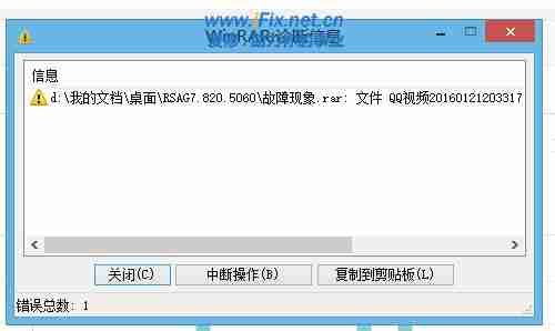

发表于: 2016-9-28 08:32:16
不知道大家有没有同感下载回来解压出错,上图看看
