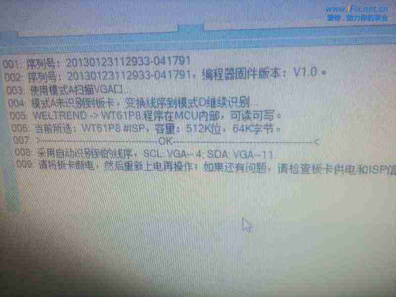

必须在开机10秒钟完成操作,才可能读取数据。

关键是你要读取什么芯片,看主控是什么型号,别搞个图片上来,还有,你不会用截图功能吗?
发表于: 2016-1-19 10:42:53
这个问题我也遇到过,联机我也没读出,后来用扩展接口,就可以啦。看看板子上有RX TX GND这三个,用扩展就可以
