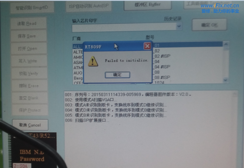

请教各位老师们 今天用RT809F在线读取EC  KB9012QF  A3程序时  出错 请教老师们是不是哪里操作不当  还请指教 急需
现在上图给大家看看

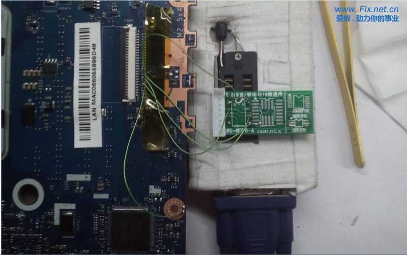

读取的时候是插上适配器的,还有我将接法说一下,各位老师看对不对
1:有EC的59脚也就是键盘处的15脚-------------接入座子的第一脚
2:有EC的60脚也就是键盘处的19脚-------------接入座子的第6脚
3:有EC的61脚也就是键盘处的16脚-------------接入座子的第5脚
4:有EC的62脚也就是键盘处的17脚-------------接入座子的第2脚
5:有EC的42脚也就是键盘处的脚-------------直接接地了
如果没接触的话  还会哪里问题  引起图中报错  求给位老师们指点  谢谢

还有购买编程器是2015年5月份 应该支持吧
发表于: 2016-1-13 13:17:49
少飞一根地线,不知道怎么看的 教程?
 楼主| 发表于: 2016-1-13 13:29:31
admin 发表于 2016-1-13 13:17
少飞一根地线,不知道怎么看的 教程?
不好意思 请教管理员 已经飞了5跟线  还要 再飞一根地线吗  如何飞这跟地线呢
 楼主| 发表于: 2016-1-13 13:34:34
少飞一根地线,不知道怎么看的 教程?
1:有EC的59脚也就是键盘处的15脚-------------接入座子的第1脚
5:有EC的42脚也就是键盘处的22脚-------------直接接地了
请教管理员  已经飞了这5根线了  还要再飞跟地线吗  如何飞这跟地线呢  请指点  麻烦你了
发表于: 2016-1-13 13:55:56
你把键盘口的飞到主板螺丝孔的线,这有啥意义?想发明什么?
 楼主| 发表于: 2016-1-13 14:04:16
不好意思 管理员 只因第一次操作  我已将EC的42脚也就是键盘处的22脚接入了座子的第4脚 不知对不对  但这样试了一下也会出现图中的报错
发表于: 2016-1-13 15:03:47
EC42脚接主板地线,同时主板地线也要飞线到编程器的简易转接座的第4脚上。
 楼主| 发表于: 2016-1-13 16:10:43
哦 原来这样 太感谢管理员给与帮忙 道声感谢  给您添麻烦了 谢谢
发表于: 2016-1-13 16:28:12
看样子是搞定了
