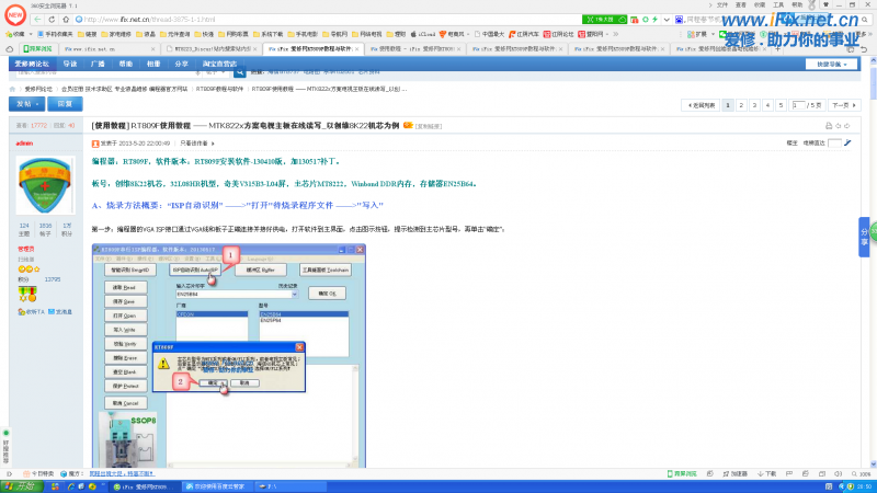

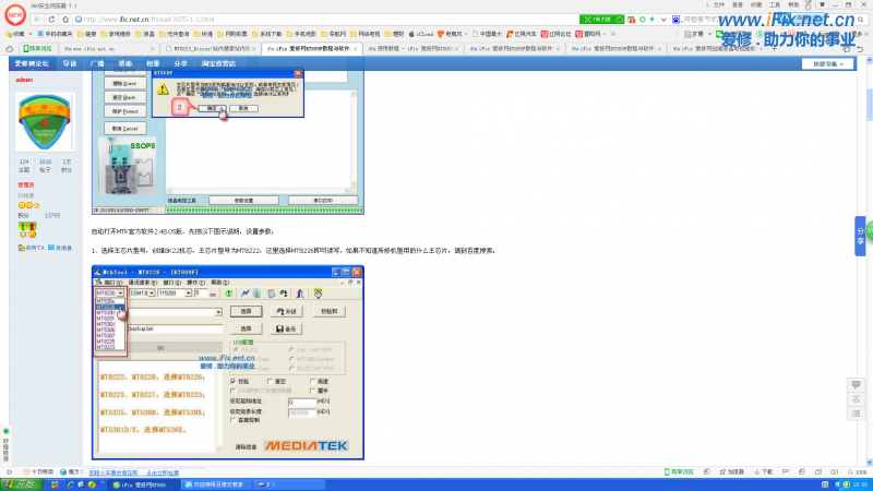

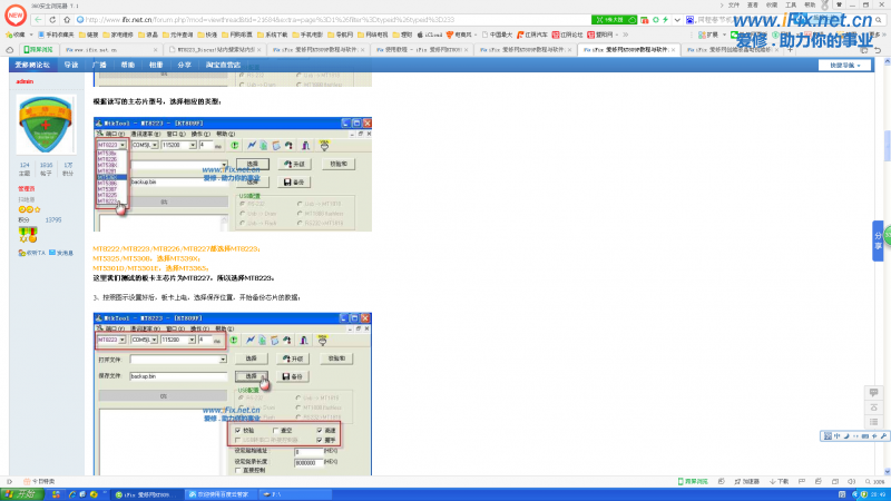

在实际使用RT809F的过程中,面临不同厂家使用的MTK系列芯片,在烧录过程中会有不一样的选择,请问师傅们这个有什么诀窍吗?还是对于新手而言只能一个一个去试,直到那种方案成功。
在教程里面我看到这两个案例,麻烦师傅指教下
案例1
案例1
案例1
案例1
案例2
案例2
案例2
案例2
 楼主| 发表于: 2015-12-24 21:40:30
注意季老师特地用黄色字样写的,同样是MTK系列,上下两个芯片归类有不一样,不解请赐教!!!

自主软件,教程区有详细的教程,你非要用官方软件也行,不清楚的请找品牌机的维修手册学习
发表于: 2015-12-24 23:56:52
我也学习一下
发表于: 2015-12-25 07:47:20
在线读写确实挺难,要多试。
发表于: 2015-12-31 08:17:33
有些机器还要在开机前几秒钟,才能有效读出。
