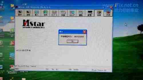

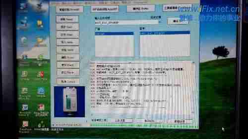

 楼主| 发表于: 2015-12-24 13:42:37 来自手机
我的意思是用lsp自动识别读出闪存是MS25L3205但写不入,要用MST官方软件4535写,通信时显示MS25L3206E,不知何解?
发表于: 2015-12-26 15:10:04
这个没什么好纠结的,这两个IC同一工厂同一工艺同一ID。所以才会导致软件识别错误。你当它们两个叫一样的名字好了。 MST的还没有遇到自主软件不能联机的。    PS:MST芯片方案的好多要在  待机下才能读写成功的。
