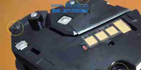

请问一下季老师我们的RT809F可以做晒鼓清零呀

如果是可以就方便多了  不用再去购买了。

学习一下等老大回复   你那上面有的什么芯片啊   是24系列吗  是的就肯定可以啊
 楼主| 发表于: 2015-12-20 17:53:03

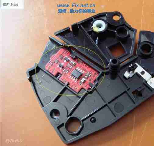

芯片是 24C04

我读了一下好像读出来的没有看的懂的数据 不知道修改那里 才是清零 老大有办法吗  应该是加密了吧。

读个新的数据写进一个用过的芯片试一试

这个好办法!

完全可以的。
