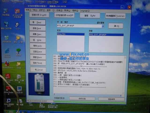

今天有機會將軟體重新安裝~
也重新再安裝最先板軟件~
但是~試了幾遍還是有這種現象,
一讀取就卡住~

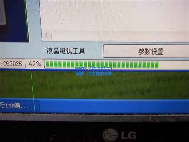

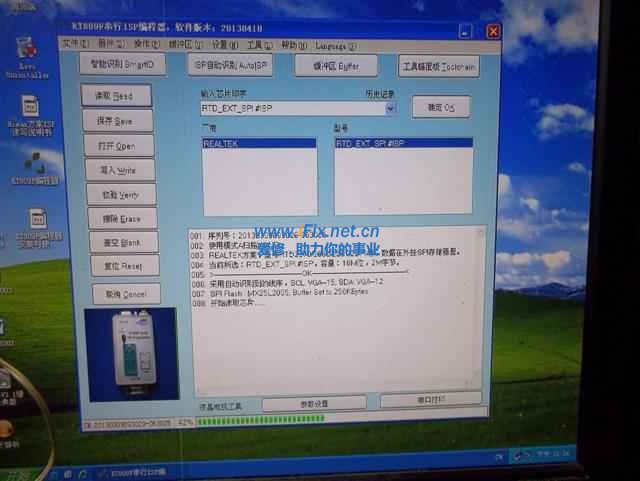

能讀到40幾啪已經是第4次了~

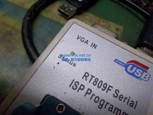

再來就停住~一直狂閃指示燈~
有些機器讀取正常,有些就又常常卡住~
尊敬的大大們,再來請問我該如何是好?

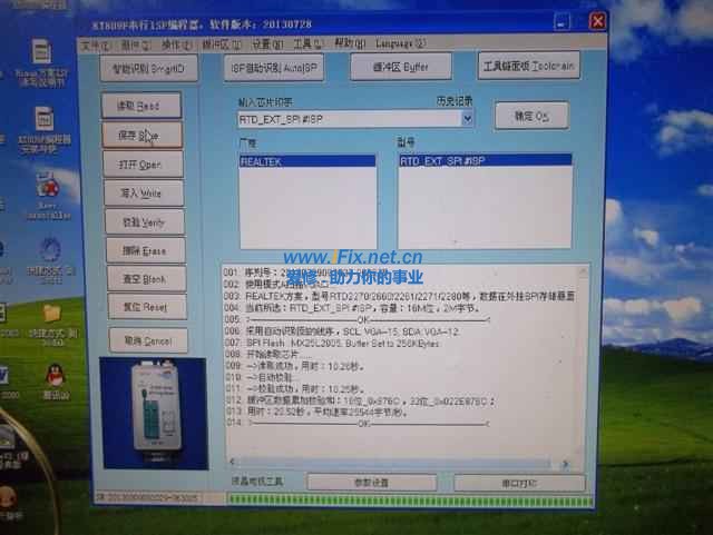

在您的指導下,再次將軟體更新到130728版
這回測試2次都成功~非常順暢讀取~校正完畢!
甚至於回到繁體XP板下,也是OK的~感謝您的幫忙~
{:soso_e181:}
只不過~原來是英文介面的視窗,就又變成亂碼視窗了~
