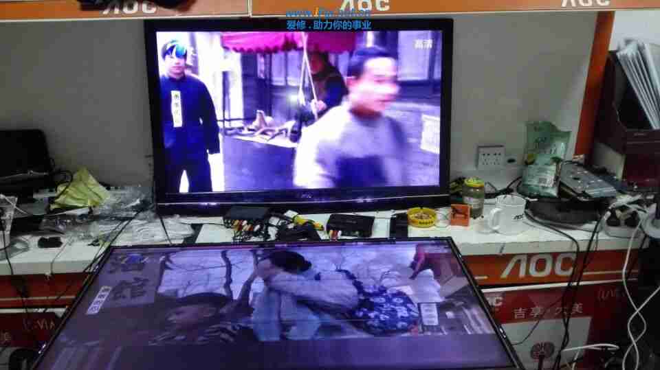

昨天收到一台创维42E70RG电视机,故障现象是花屏,有水平线在闪动,而且画面反应慢, 去掉左边排线的现象右边正常显示, 那位师傅能指点一下啊,麻烦各位了给指点秘经,小的在这里叩谢了

压了压左边排线接口第一根软排线正常了 但是有几条竖线出来了 ,这个有什么办法修复啊。

现在图像正常了,压了压左边排线接口旁边的第一个软排线,正常了,但是现在屏上有竖线了,这个下一步怎么解决啊

机子关掉10分钟后在开机又回到原始现象了。这是不是屏上左边小逻辑板有问题啊。电容漏电、?

换排线试试.不换排线用一段时间还会出现

简单处理不耐用,需要压屏的。

把屏线压好后用胶固定好

那个是左边的X1坏了! 只有更换才能根除  很明显的故障!看看是不是轻微进水了!
