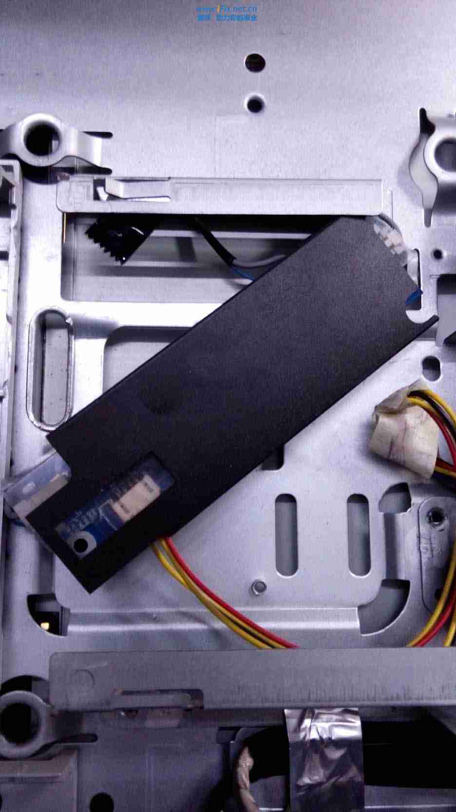

第二波:高压板很薄,上面的2个管子坏了,一个高压线圈有明显损坏。网上一查这个高压板还挺贵,没办法暂时用一个双灯高压板换上吧,由于没地方放通用高压板,只得拆下光驱。
第三波:找一块160G串口硬盘装上。机器点起来,发现灯管有一条是坏的,屏一半亮一半暗,因为通用双灯高压板不保护,所以能用先这样吧!

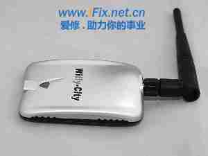

第五波:这机器没有无线网卡,加一个吧。把箱底不用的这东东装上,哈哈这下无线网啦。

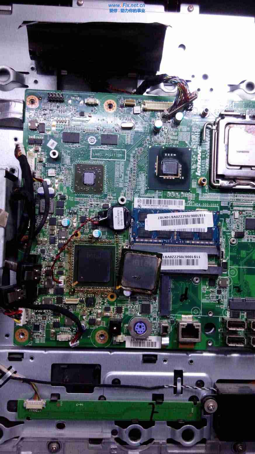

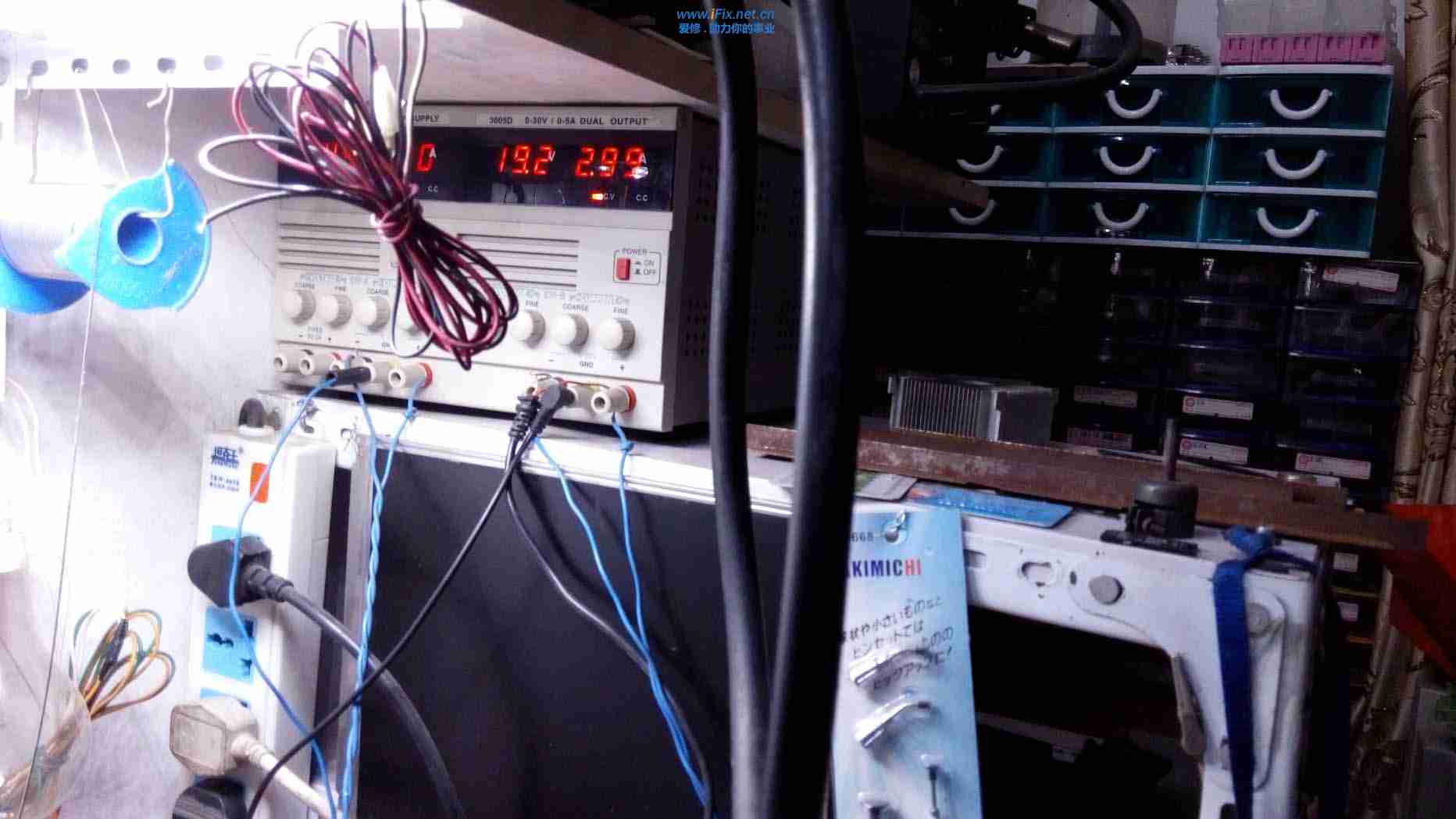

第八波来啦:拆机装屏,然后装机试机。指示灯亮起,但是屏没显示,再试,依旧!再试,涛声依旧!不应该啊,屏收货的时候用通用板点过的没问题。接上维修电源再试,一体机电流开机跑0.76A不动了。擦内存、换CPU都没变化,板子挂了!
第九波来啦:查供电全正常,找BIOS重刷故障没变化。没话说屏都买来了继续折腾吧。
第十波来啦:南桥82801GB拆下来,找个旧板子拆一块,植球上机不多说了,再次试机光板电流跑到1.7A了,板子开机了。

十三波:再找个废板又拆一个82801GB,再次植球焊上,再次试机,这个更好,跟本不开机。
十四波:找板,拆82801GB植球焊上,再试机点亮,接上串口设备在BIOS识别到了,先装个系统,各功能都好用,机器OK啦,好累!
