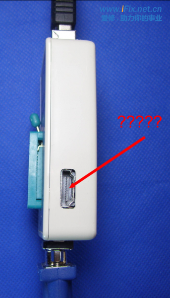

请问RT809F自检模式?以及如何执行。谢谢。

而HDMI
 楼主| 发表于: 2015-12-1 21:48:29
当通过HDMI连接到电视,设备没有反应通道的存在。正是由于这个原因,问题有人问,
以及如何测试和发现的输入工作或没有。也许有人有交流经验,如何通过输入HDMI删除固件?
 楼主| 发表于: 2015-12-2 23:07:07
如何使用HDMI?

发表于: 2015-12-12 10:12:23
以及如何测试和发现的输 ...
问题是厂家是否把ISP做到这个口上去了,不清楚的,找厂家的维修手册。

发表于: 2015-12-14 08:26:18
编程器的HDMI接口是写程序数据用的,而非高清输出接口,有些板子的ISP数据通道没有接到VGA口,也没有板载专用升级口而是接到了HDMI口上,用此种方式读取的机芯非常少。一般情况下,FLI系列的主芯片用得比较多。
