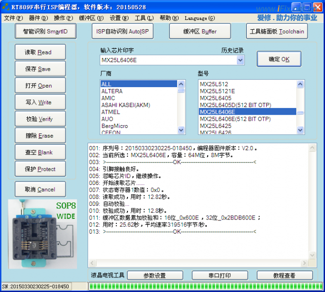

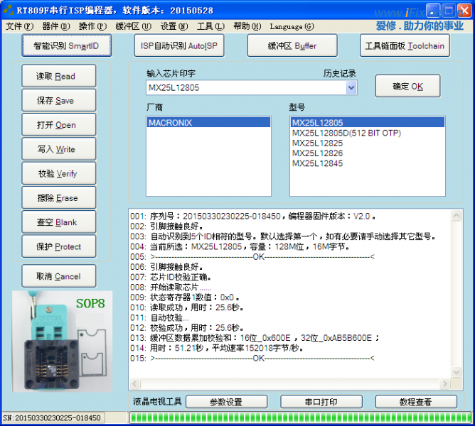

存储器的实际型号是25L6406E(属8M存储器)。读出来的数据分别是8M与16M。读出来是8M的数据提示芯片ID不符。保存哪一个数据为好。在此先谢了!

16M的那个数据明明 是25L12805这个芯片的,这个芯片是16M的,  而6405则是8M的,你芯片本身是6405的。而你选的也是6405的来读的,读出来的是8M,没错啊   !    芯片型号都不一样,容量自然不一样。

25L12805是编程器自动识别的(没有提示错误),25L6406E是手动设置的(可是编程器提示:芯片ID错误)。我犹豫了。

按芯片的型号来定义。你可以打开缓冲区看下,  8M以后的数据是否全部为FF。如果全为FF, 那就是没用的数据,只有前面8M是有用的。
