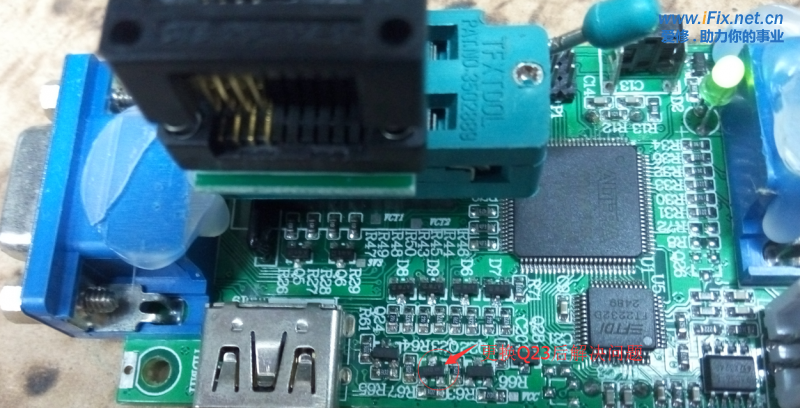

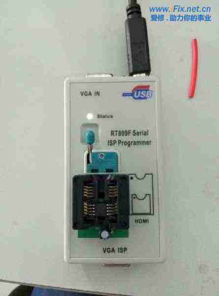

一直使用都正常!今天不知道为什么出现这个问题!但是使用没有问题!那位遇到过!说一下解决方法
更换Q23后解决!

还有,测量一下,上8的2、3脚是否有电阻
 楼主| 发表于: 2015-11-25 08:49:23
谢谢!我测试一下
 楼主| 发表于: 2015-11-25 08:54:34
我的现在能识到板卡!也能正常使用!离线 点 ”智能识别 SmartID"才会提示这个!之前是不会有任何提示的!直接就识别到FALSHA芯片了!

好吧!离线识别芯片才提示这个!我测了一下好像查Q23有问题!淘宝新的场管了!还没到!换上新的以后!看可不可以
