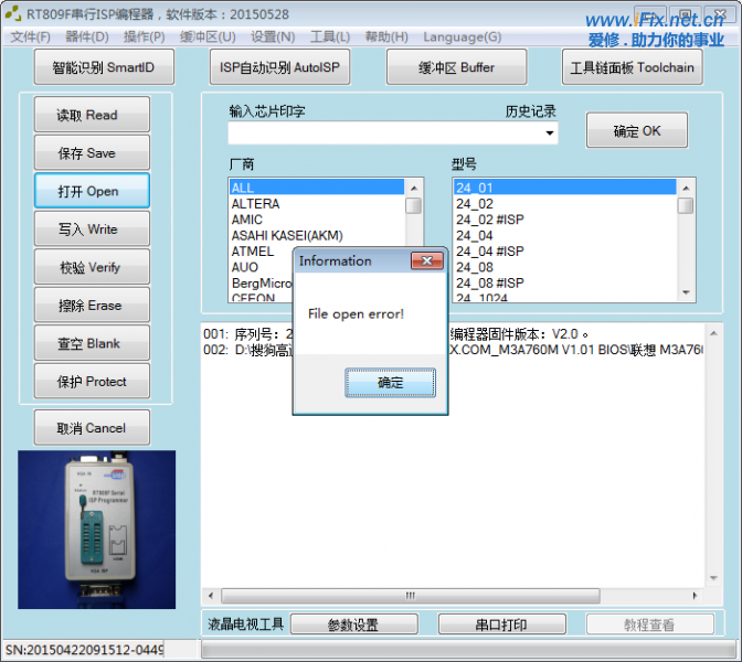

在维修论坛里下的BIOS文件无法打开 , 开始智能检测芯片的时候提示没有这个型号什么什么的 ,我没在意,X掉了,请有经验的同行指导下 , 原来的程序备份了,可以来回的写入读取,不过下载的BIN文件,打开错误,写入也不正常,装上后开不了机

BIOS不对重新下载另外的刷写就行啦。
发表于: 2015-11-23 21:25:05
不是提示了吗?你下载的是什么文件类型,还有可能你的电脑系统有问题,也会出现这提示。
 楼主| 发表于: 2015-11-24 13:55:14
问题已解决,, 文件夹乱码, 把文件放在磁盘的根目录下解决
