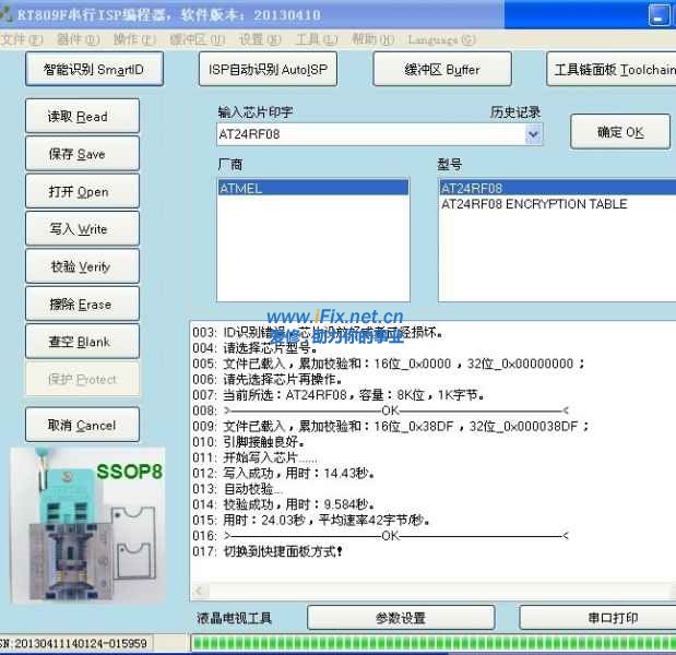

        今天接朋友一台联想(IBM)ThinkPad X200解超级用户密码,密码芯片NXP 24S08, RT809F软件里查不到此IC,于是选用ATMEL 24RF08这个型号,如图1;
        打开码片文件(文件来自“埋头苦修”师傅,特此感谢他), 点写入,软件写入并自动校验OK后,装回机器 。开机OK ,可以正常进CMOS 和系统了!

       IBM高端机型密码芯片为PHILIPS(NXP)的PCA24S08,和早期机型所使用的ATMEL AT24RF08读写时序兼容,可以选择AT24RF08来读写PCA24S08。
       IBM除了这两个型号的密码芯片,还在T43/R52/T60/R60/X60/Z60/Z61等笔记本上,使用TQFP封装的TPM安全芯片,型号PC8394、AT8356908,可以飞3根线读写、一键清除密码。
       IBM解密功能这一项功能的产品,淘宝卖到500元一套,而809F用户都可以免费升级软件,支持这个功能。
       教程链接: http://www.ifix.net.cn/thread-2731-1-3.html
