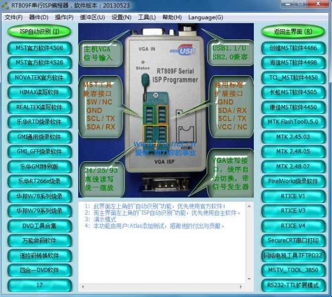

    请教各位,RT809F可以读写F80-100HCP的储存器吗,主要用来修数码天空低端机,它的储存器芯片是F80-100HCP的,是否可以通过数码天空机器的RS-232接口在线读写数据?本人接触液晶电视还比较少,中九本地也极少用户,没刷过中九的数据,只常用自制并口板子读写CRT的24C系列,所以担心RT809F买回来不会用。

F80是25. 完全支持25高速读写。关于数码天空升级关键是软件。809F只是起一个硬件转接的的作用。如果转接板是机子内置的那就不需要809F了。关键是要有数码天空发布的配套读写软件才能读写。

我说的RS-232接口是它机器背后的插口端子(有三插针和五插针的),跟中九机的类似,意思是809F能不能通过那个插口进行在线读写F80-100HCP的数据,读写数据不是为了升级,是有些坏机可能是数据的问题,想重写下数据看看,焊下储存器来写数据的话,万一修不好,担心供应商不承接维修。

教程区有详细教程,有时间多去看看学习学习,还有软件中已经集成了相关教程,你打开软件的官方集成版,RS232对于RT809F来说是小意思,

这个和中九一样的。你如果玩过中九就应该知道中九有自带小板和和不带升级小板两种。在升级过程中809F就是当作升级小板来用的。另外再没有拆机验证配置是否相同的情况下升级成功的机率是最低的。

可能您没仔细看我的问题,我联机不是为了升级,数码天空低端机是交费收看的,不需要手动升级,有些坏机,联机是重写一样数据,看能不能修复。我没玩过中九,具体怎么操作真的不懂。谢谢。

升级=重写,升级不一定就是提升的意思,能不能在线读写在于你有没有那种机子的读写软件,只要有软件大部分还是没有问题的,烧录器只是充当一个类似读卡器的东西

大家说的很清楚,首先要有升级工具(读写软件),才能用RT809F来在线读写。所谓的升级就是重新写数据。

谢谢各位的回复,我以为809F自带的软件能在线读写F80-100HCP。
