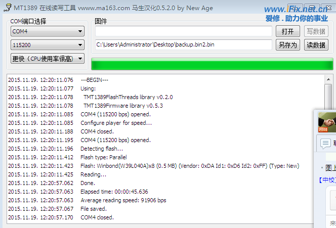

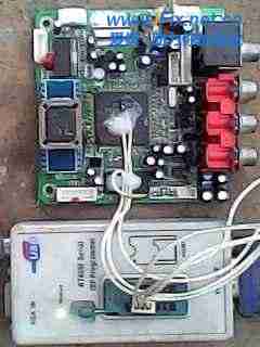

康佳42BT20 ,心片M30300,问季老说要用瑞萨软件才能在线读写,我安装成功,但是不会用,只好另想方法,找一块MTK1389DVD解码板,在101.102脚各焊出一条线RX.TX,和一条地线分别接到RT809F ,的对应接口上,打开工具链接中的DVD工具集合,MTK方案读写软件一般殾能顺利读写,接线方法和软件界面见图  (注意:DVD板另外供电,5V,并配上一个32脚转换座)

读取:康佳42BT20 ,心片M30300用DVD的主板?我没理解错吧?

是读取康佳数据和写入存储器
对。是利用DVD主板扩展RT809F功能

麻烦给提供一下32脚转换坐连接方法呗?谢谢。

淘宝上有卖
