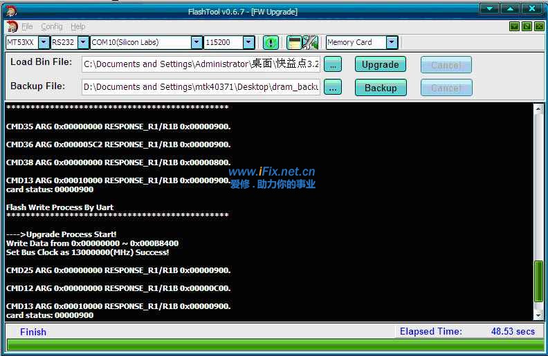

二、引导程序的升级方法
平台软件:MTK FlashTool.exe,
升级固件(MBOOT): Python_chv3_cn_secure_emmcboot.bin
设置方法 :与PM38i机芯相似,设置方法见下图:
MT5XXX的MBOOT程序和主程序都保存在NAND闪存里面。
先使用Flash Tool软件通过809F虚拟COM口,升级MBOOT引导程序,然后用809F软件查看打印信息。
能够正常引导以后,再使用U盘升级主程序。
