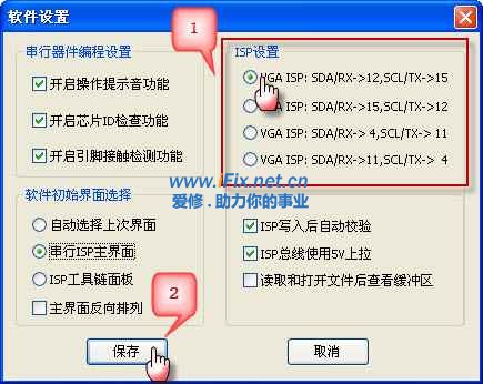

第一步:编程器的VGA ISP接口通过VGA线和板子正确连接,先不用上电,而是设置相关选项:
设置VGA线序:

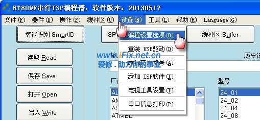

打开软件到809F“工具链面板”界面,按照图示点击按钮:

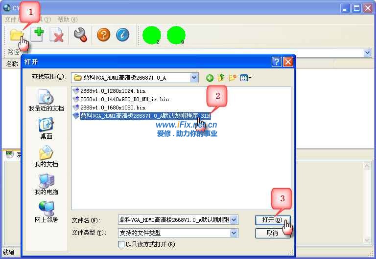

第二步:选择待烧录的程序文件,不同的板卡,此处所选文件不同,这里以鼎科2668为例:

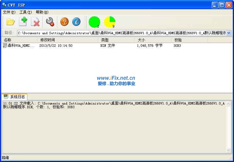

第三步:给板卡加电,软件自动擦除、写入、校验,您只需等待烧录完成即可:
写入过程中,饼形图黄色区域表示待烧录区域,绿色表示已完成区域,当图完全变成绿色时,烧录OK,此时如果换一块板卡插上,上电以后会自动烧录下一个板卡,方便批量烧录。
CVTISP软件烧录速度比RTD官方发布的RTICEv3软件烧录速度快很多,一片2668高清板通常只需要35秒即可烧录成功。
建议809F用户在使用此类串口烧录功能时按照教程操作,如果不打开809F软件,而是直接打开CVTISP软件,烧录速度会慢20%。
注意:如果烧录时饼形图变成红色,说明烧录错误,请关闭软件,从头再试一次:
