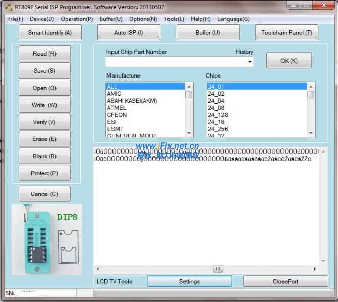

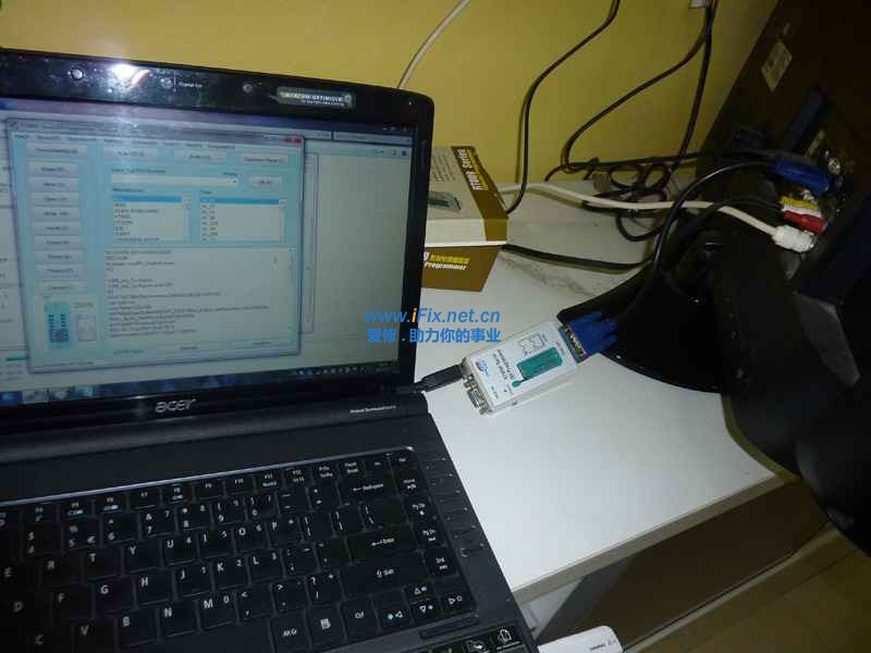

今天突然想起用RT809F编程器来看看LG液晶电视的串口信息打印是什么样的。找来一架LG 32LH25R-TA 的液晶电视来试验一下。

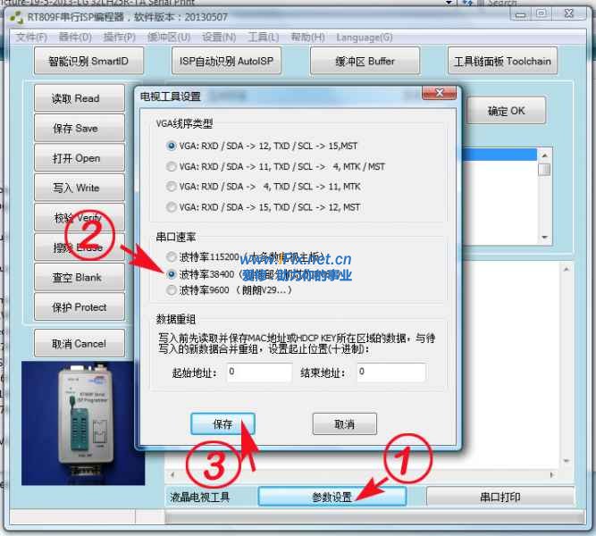

#还有就是波特率如果设置成最低的9600也不行,还是有乱码。唯有设置成38400的波特率就可以了。希望这篇文章对大家有帮助。
1)先打开“串口打印”,之后才打开液晶电视电源。
2)窗口所看到的都是乱码吧了。电视开关了几次也是一样的结果。
3)打开“参数设置”看看,突然想起乱码通常都是因为波特率太快而引起。所以先试调波特率去38400,之后保存 ...

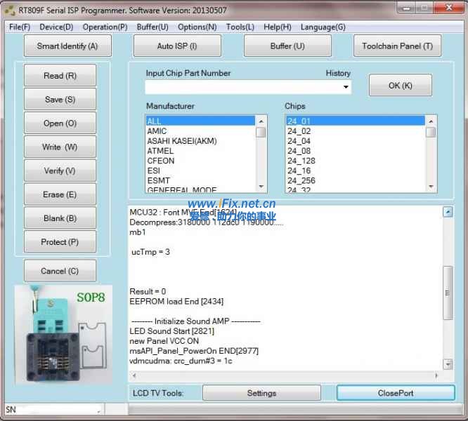

4)再来打开“串口打印”,之后才打开液晶电视电源。已经可以正常显示串口打印的信息了!
