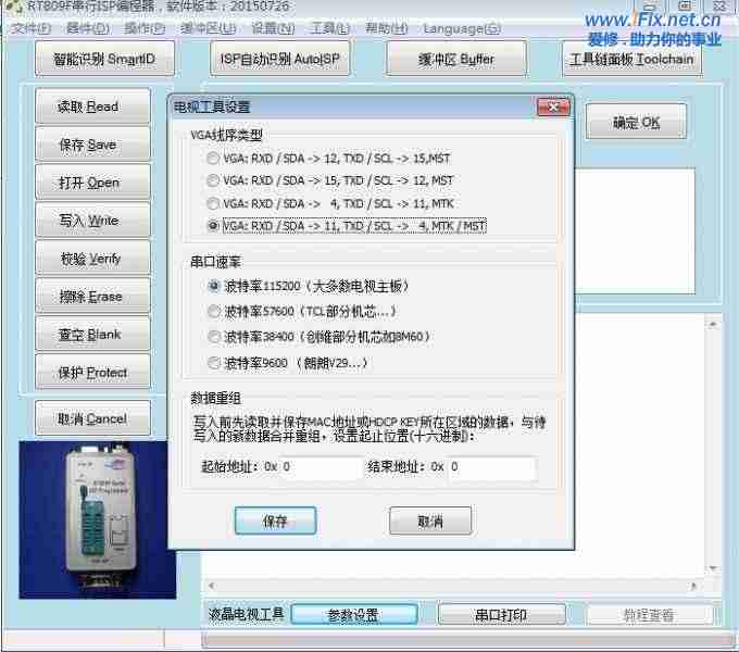

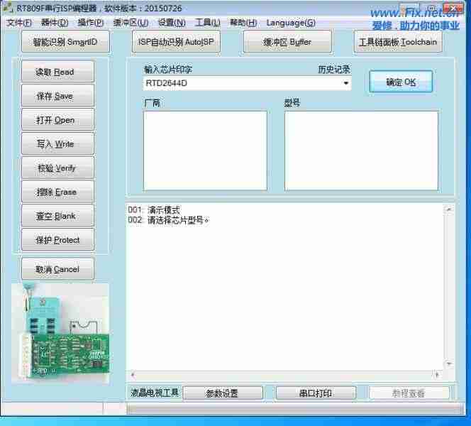

参看教程,手动输入RTD找不到板上大块型号:RTD2644D,
001:  演示模式002:  请选择芯片型号。 文档.jpg QQ截图20151029112458.jpg

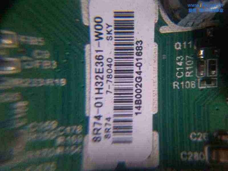

 楼主| 发表于: 2015-10-29 11:39:11
发表于: 2015-10-29 13:18:49
4脚和11脚好像是不通的,要用电阻链接过去才可以.....
发表于: 2015-10-29 14:27:03
可以参照RTD系列的教程,慢慢学习,没有这个芯片的,可以打上RTD,分别选 前面三个试试,要是折腾不了,建议直接拆外挂下来吧。
 楼主| 发表于: 2015-10-29 15:16:37
hli3276 发表于 2015-10-29 14:27
可以参照RTD系列的教程,慢慢学习,没有这个芯片的,可以打上RTD,分别选 前面三个试试,要是折腾不了,建 ...
呵呵,够折腾的了,RTD的都试了下,设置的各个线序分别测试,呵呵,就是服了哥  奥,不行啊。打算用U盘升级,不是用哪个升级包?我换的主板,倒屏了,必须刷机升级才能解决哦。
