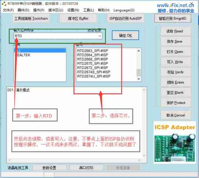

请问管理员怎样在线读取数据

用这个教程点击读取后,只显示手动设置的线序,就没有反映了。编程器的绿灯一直在闪烁

多看几次教程吧,慢慢适应,
关键是先设置好线序,一般是第一种,保存后,在元件栏中直接打上RTD

此类芯片的读取,记住不能“ISP自动识别”。设置好“线序”后(4种线序可依次试验), 点保存,再点“读取”或者“写入”按钮。按照软件提示操作。这种机芯的在线读取,不容易捕获握手信号。因此掌握点击“读取”的时间 很重要,多试几次就好了。
