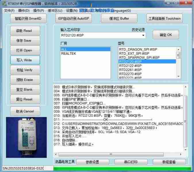

AOC 915SW RTD2120L主控,刷机出现这个现象,是什么问题

有可能是芯片有問題,能讀不?
 楼主| 发表于: 2015-10-19 12:34:51
不能读,出现这个错误,已经把主芯片换了一块了,还是一样的问题
 楼主| 发表于: 2015-10-19 12:35:51
VGA数据线读其他板子没问题,就这个板子出现这个问题
发表于: 2015-10-19 15:48:31
識別不出來,不連機,你讀什麼啊,查看一下,ISP連接到VGA有沒有短路,供電,復位,正常的話,去找2120修復的教程看看吧。
