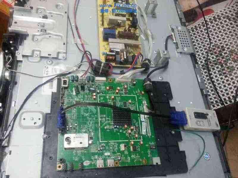

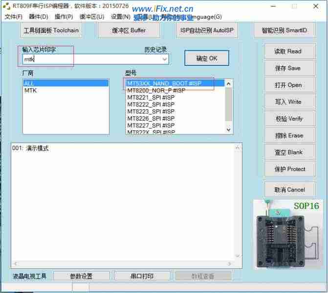

      软件是用RT809F里的MTKTOOL-2.48版,通过ISP烧录口与液晶彩电VGA接口相连
      芯片选择MT5395,串口查一下设备管理器,最重要一点就是打开彩电电源开关,在3秒内点连接
     附上2张图片:

有好些都有提示的,只是你没注意看。
发表于: 2015-10-18 21:46:45
你可以试试自主软件,
手动设置一下端口,
 楼主| 发表于: 2015-10-19 15:22:27

老大的编程器界面有点不同,那些字怎么在右边呢,我的是在左边的。
发表于: 2015-10-25 15:04:44
N年前就有的功能,设置里就有,各人使用习惯,自行设置
发表于: 2015-10-25 16:35:16
个人使用习惯不同,在设置里面可以更改。
