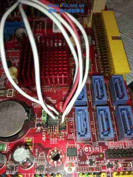

只接五条线,很方便的,拆下来写太麻烦了!有提示接触不良直接点忽略,能读出ID是关键!擦空写入再读出和原资料比较完全一样,成功!!

尼玛,一楼传不了图片,只能二楼传了!

你这样还 不如拆了芯片读写来得快呢! 用风枪吹,很快的,  你这样做,不是每次都能成功的, 有些板是可以的,但大多数都是不行的, 在线(实际还是离线)读写SPI闪存,外围电路可能会对SPI的读写时序造成影响。  这样做的朋友,一定要反复验证数据的正确性,要看清楚数据的   “累加校验和”。是否相同。

只要让机器不工作,读取的成功率高。没有杜邦线,焊接也要考功夫。
不在乎麻烦,只在乎成功。
 楼主| 发表于: 2015-10-16 20:00:28
焊接,不是嫌它麻烦,而是周围的塑料件受热会产生毒气,还有谁能保证主板和芯片受高热100%不会坏(手机维修实践证明很多低端主板温度没控制受热很容易出现断线和起泡)?!图片不清楚,我是几根线直接插到座子上的!个人感觉方便可靠,试了几个板子全部成功!
