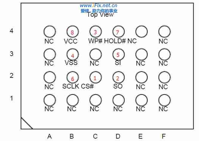

注意连接线,最好控制在10CM以内,能短的尽可能再短点,不然,有可能读取不成功
对于锁紧座的连接脚位如下图:

这个需要练习BGA焊接技术才可以焊接,以后对维修焊接技术也要求高了。

我知道,肯定行。风枪不就是为了干这个的吗!我都用风枪吹过很多电视主板的BGA芯片。由于新芯片不用植球,好办。  我们讨论的问题不是行与不行,而是嘛 不麻烦,值不值得的问题。BGA封装的芯片,如果确定是坏的,那 好办,直接买个新的焊上即可。  大家都知道,植球是最头疼的事情了,常温时,由于焊膏有粘性,锡球不易走位,但用风枪加热时,随着焊膏的融化(风量再小也会),锡球就会滚动,于是有很多锡球就粘在一定,造成植球失败。  为了读一个数据,要将BGA的闪存,拆下来,再焊回去 ,不值得。  除非能在线读写。

碰到BGA封装的25XXX 闪存,我一般是放弃。将闪存吹下来读写容易,可要将芯片再焊回去,那就麻烦了。要植球,再焊接。我感觉很麻烦。
当然啦,这个因人而异。个人观点,仅供参考!

如果能行,那厂家搞个BGA封装的闪存干嘛?  直接弄个SOP8#封装的,不是更方便吗?还省成本 。  厂家搞BGA封装的闪存,就是为了最大限度的遏制程序数据外泄。

风枪吹下来容易焊回去难,你焊回去也用风枪吗?

焊回去当然也用风枪,另外再说一下植球,新买的芯片确实都是植好球的,但是你如果经常换BGA芯片的话,就会遇到各种问题,比如刚买回来的芯片掉球,再说现在植球谁还用风枪吹,直接放在预热台上一次搞定,方便的很
