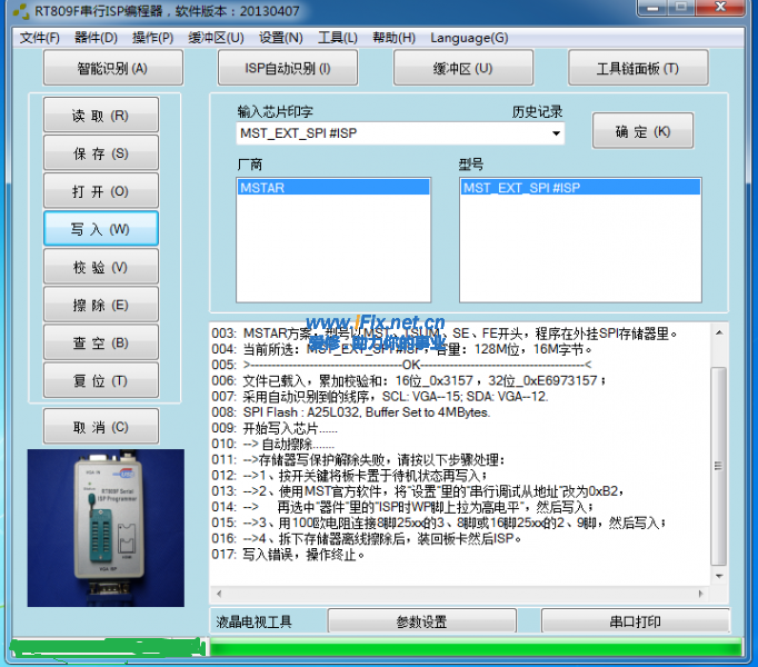

官方软件不联机,自主软件联机能读取,写的时候显示开始擦除就提示存储器写保护解除失败,请按以下步骤处理:

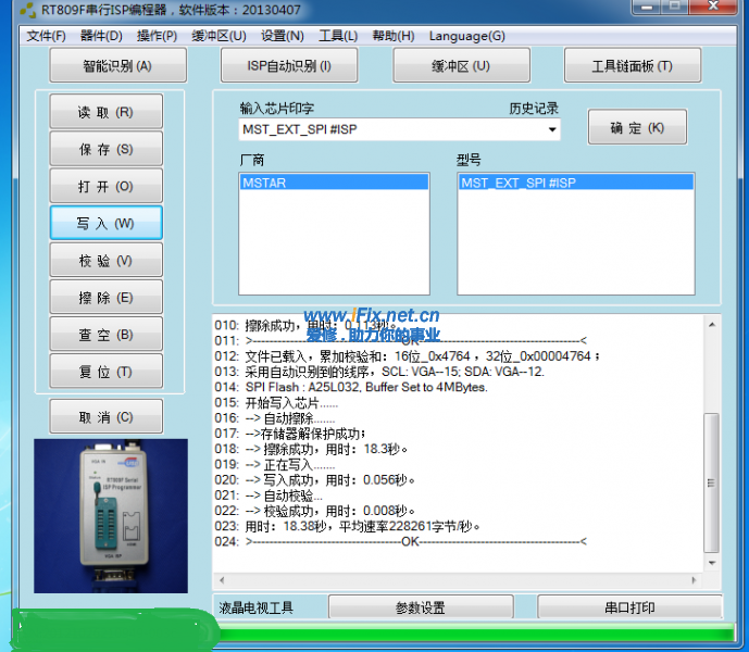

你这板同我写的一样,我用自主软件也是能读出,就是写进去时出错,不过我 的板广州朗朗8M182电视板,要用一只100K电阻从3V连到8脚25芯片的3脚后才可以正常写入,不过我也同季老师提出过,不知在的版本有没有调试好,图片
这是正常写入的{:soso_e182:}
这是加入电阻后正常写入
这是加入电阻后正常写入

MST官方软件4.5.2.8以上版本可以正常识别并且烧录。
自主软件写入前短接25芯片的3、8脚即可,后续版本会升级,直接写入。
