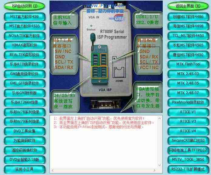

              买编程器送的SOP8弹跳座真的很实用,但需要拆掉芯片,为了解决这一问题,所以随机配送了SOP多合一转换座,但没有配送数据线,这个有待解决!还有使用方法,用杜邦线连接主板时除了SDA/SCL两根线外,还应该用到电源和地线吗?主板是否需要上电???

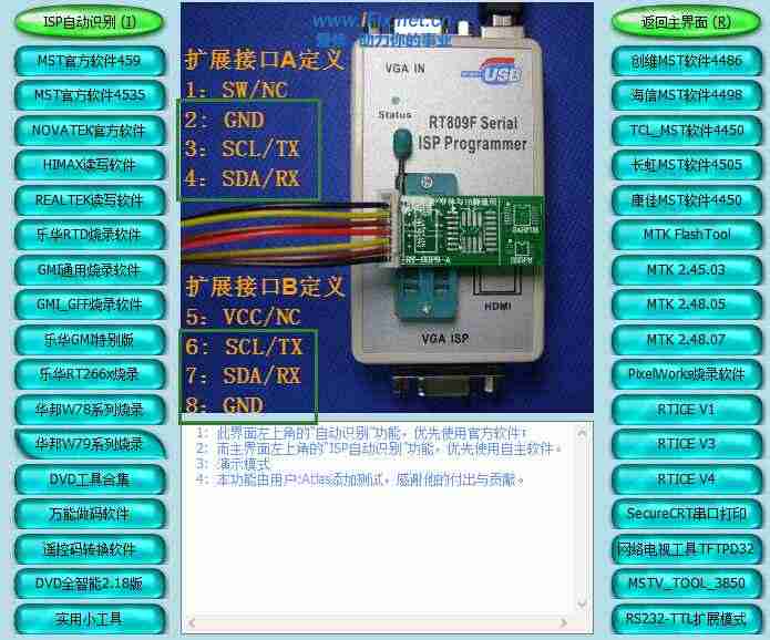

教程区没有找到相关具体内容,连接三根线,主板需要供电吗?找到一篇内容,说是需要567三线,但软件提示中明明是678三线,
发表于: 2015-10-7 16:05:18
看图片,右边的是6、7、8,左边的是2、3、4。目标主板你不供电能干活?

转换到官方集合,这些标识都很清晰的标注了,咋就不会去看呢?
线刷,咱就自己整两条三线的,对应插上锁紧座上,随时使用。
