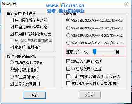

液晶电视mstar机芯,能扫描到机芯,但是读不出内置的flash芯片,

把速度调到最低试试。什么品牌的主板?

                          看主芯片,选合适线序
