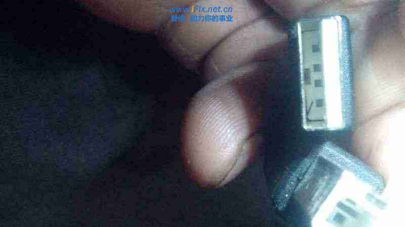

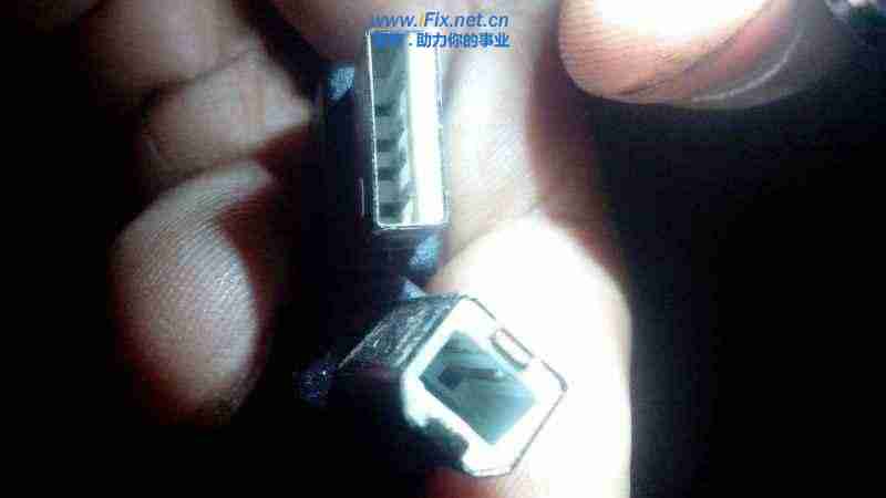

几天前刚购的RT809老不联机。有时还会一拔插USB头电脑就自动启动。害的我又做系统。换版本。还是一样。插上USB809的绿灯也不亮。装了个小锅回来。静下心来。发现和希尔特的数据线一样,插上编程器的绿灯亮了。可以联机了。回过头来。看随机发来的USB线。发现插电脑的USB头中怎会压了一根铜线在里面。厂家也太不小心了。划断后好了。也请论坛的店家。发货给我们,看看USB的头有没加异物在里面。线也能试下。毕竟这USB线一边是标准头。一边方头的小口。我们不好找。图片中调断了大不份多的铜线。还有一节压在外壳中。用针头慢慢再跳断。刚做的系统。正在装手机联机软件。稍后大家看图。碰到不联机的。提醒看下数据线。
