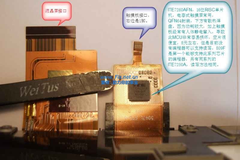

板号:海尔HaiPad触摸屏,MCU型号为IT7260A

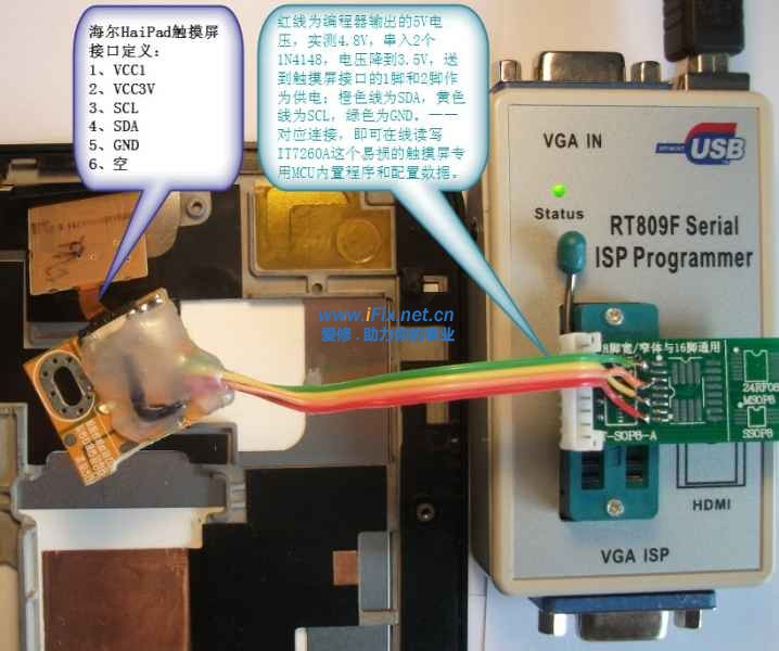

接线图:

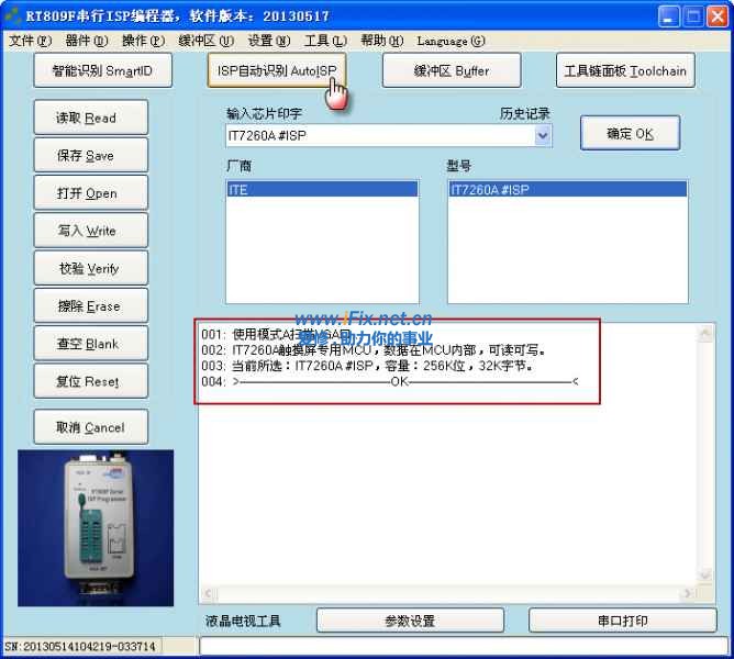

第一步:打开软件到主界面,点击图示按钮,提示检测到芯片型号:

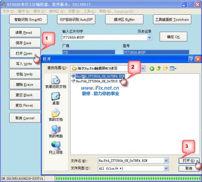

第二步:选择待烧录的程序文件:

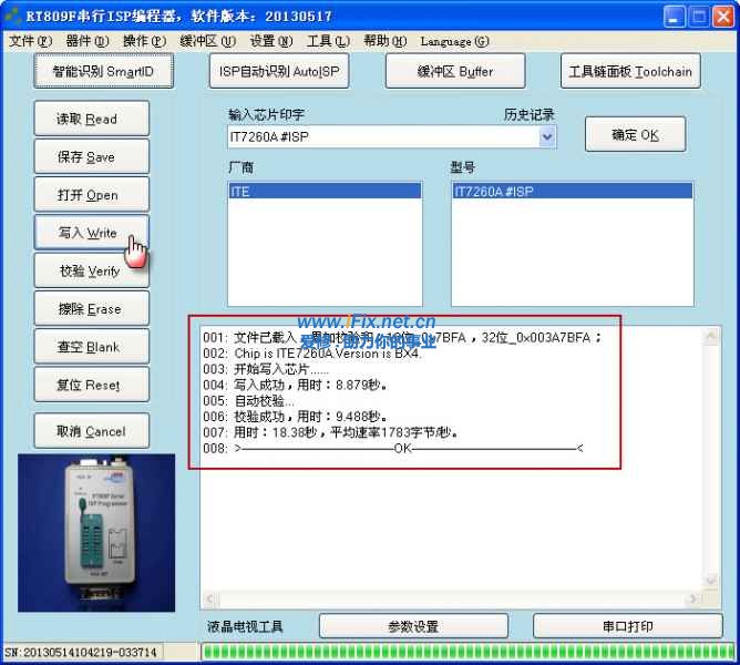

第三步:点击“写入”,809F会自动写入、校验,您只需等待烧录完成即可:

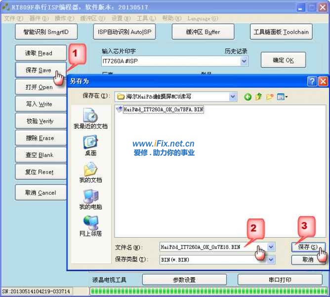

B、备份方法概要:“ISP自动识别” ——>"读取" ——>"保存"
第一步:打开软件到主界面,点击图示按钮,提示检测到主芯片型号:
图片同A、第一步

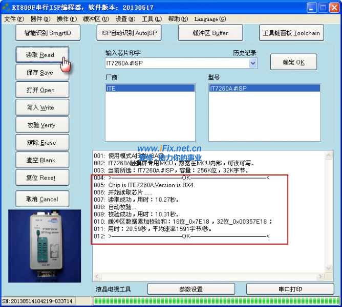

第二步:点击“读取”,809F软件会读取并自动校验一次:
第三步:保存读取的文件,文件名尽可能详细,包含厂商、板号、屏型号、主芯片型号等:
