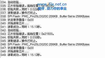

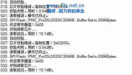

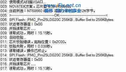

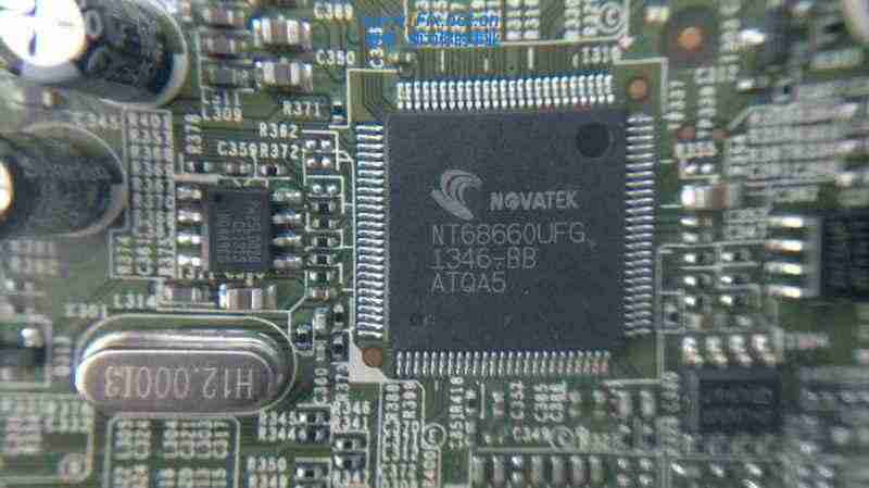

LENOVO LS2223wC 芯片校验和读取错误。用官软也无法读取。
芯片规格:NT68660UFG  Pm25LD020

 楼主| 发表于: 2015-8-30 13:45:26
是用的原配USB线,线也是插在机箱后面的USB口来操作的。数据已分享见链接
