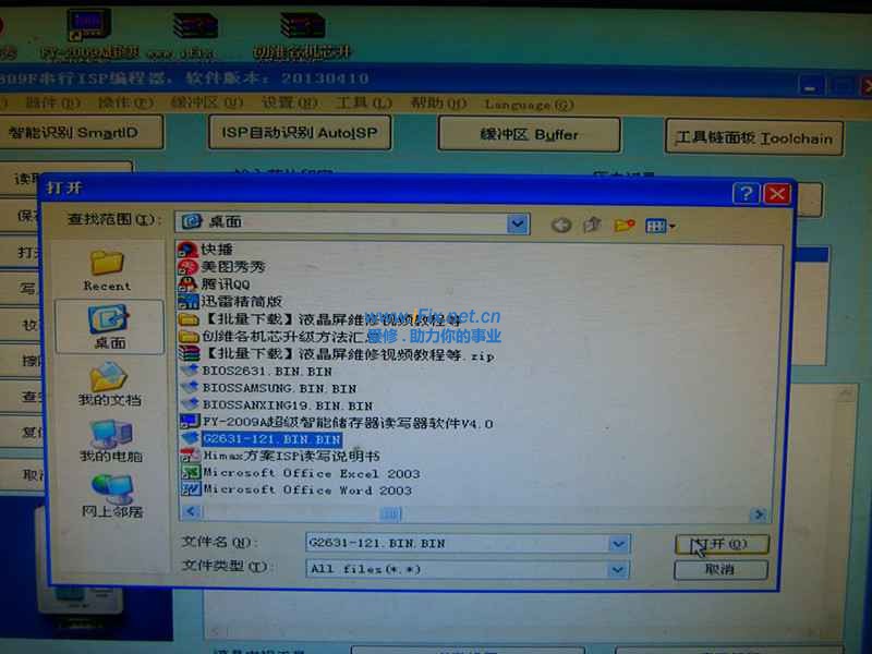

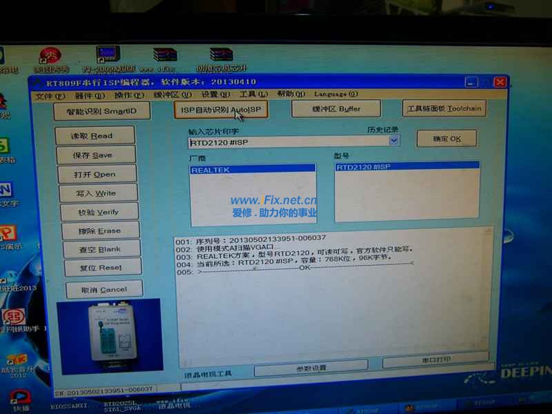

点左边的打开打开正确的程序
点左边的打开打开正确的程序
点击左边的读取按钮就可以识别到驱动板了。

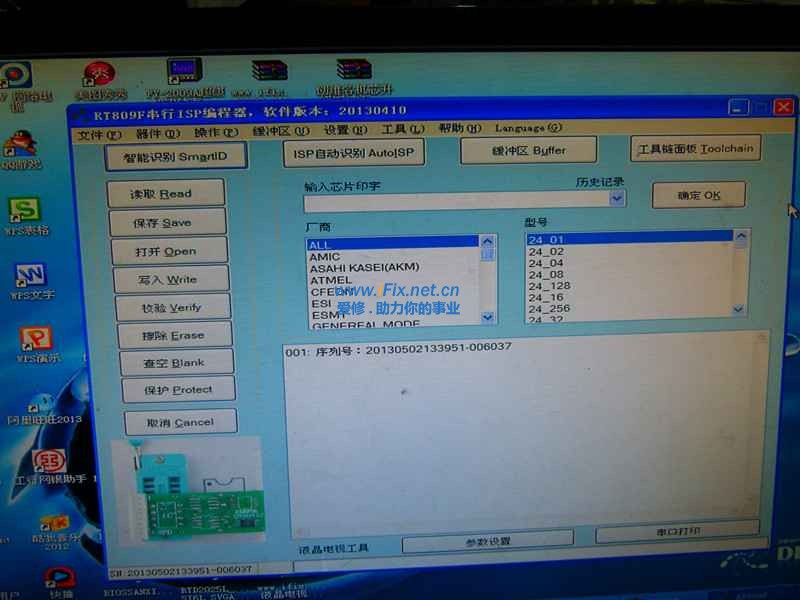

点开桌面809F的软件可以看到这个界面
点开桌面809F的软件可以看到这个界面

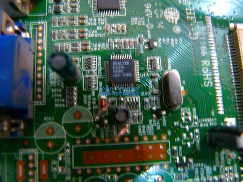

首先将不连机驱动板RTD2120来的以芯片原点开始逆时针数,将2脚和5脚短接,将3脚和8脚短接。注意要看清楚,我 ...

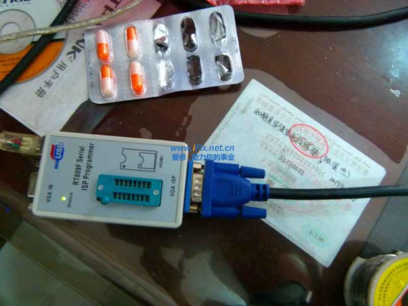

很牛的809F编程器
很牛的809F编程器

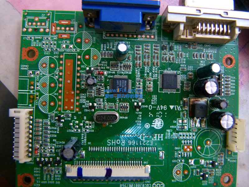

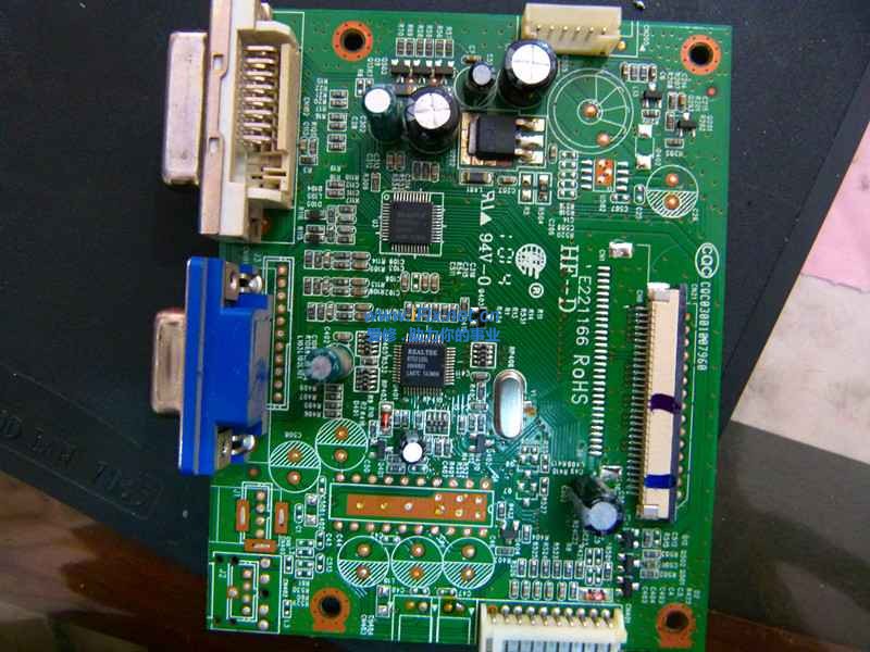

这是要修复长城M2431的驱动板板号E221166

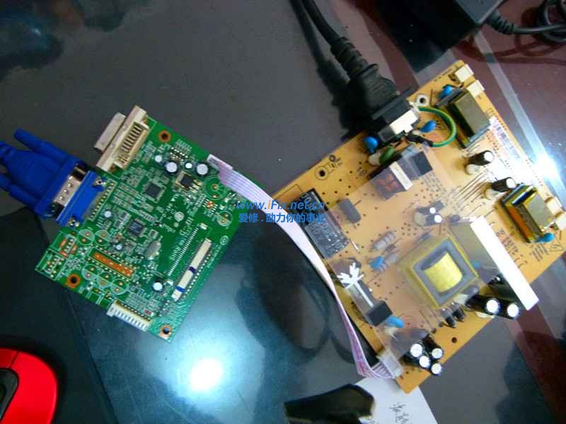

链接电源板和RT809F编程器
链接电源板和RT809F编程器

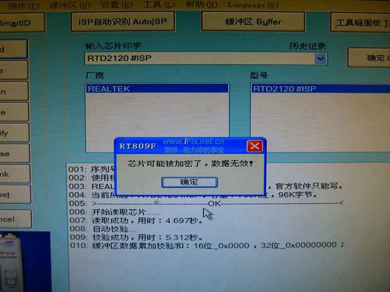

出现了“芯片可能被加密了,数据无效”直接点确定。

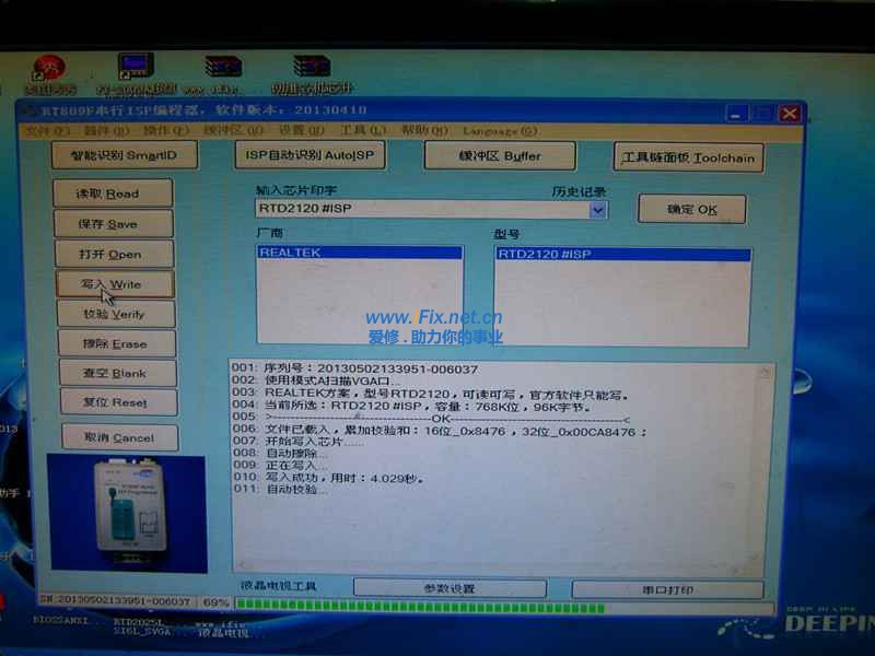

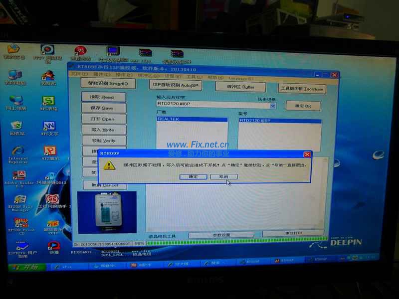

写入过程会出现这个画面,直接点击确定就可以了
点击左边的写入按钮
点击左边的写入按钮

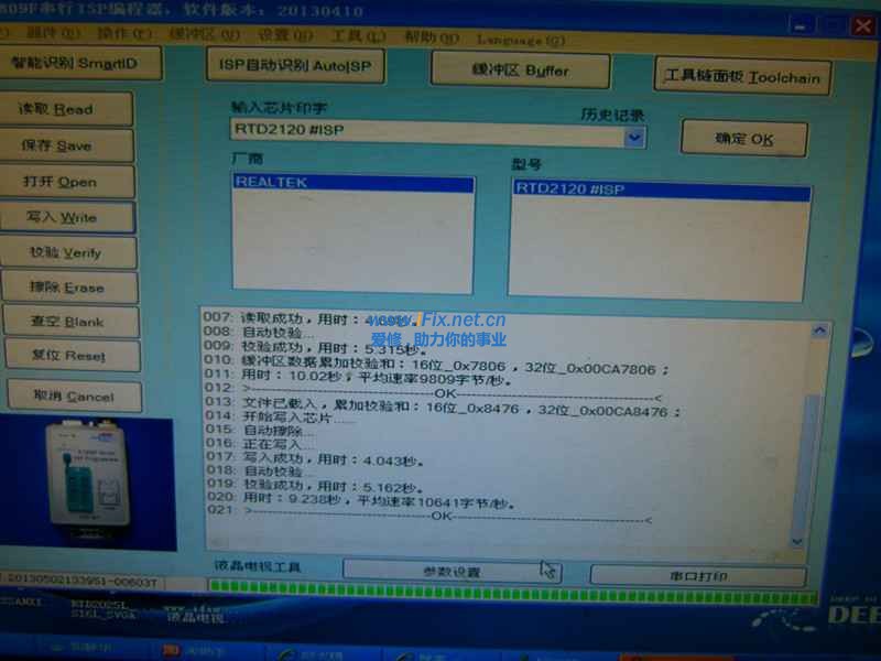

数据读取成功会看到这个画面,
数据读取成功会看到这个画面,

在打开软件把原始数据从新再写入一次就完成修复,并且不会在显示‘数据无效’了这样板子就算修复好了
