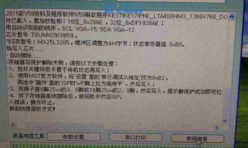

本人今天维修一台杂牌三星液晶电视,原机用的是乐华V59板子,于是在网上购买一块朗朗V59高清板子,再装上给板子刷写程序是老是提示如下图 360截图20150820202937385.jpg (怎么不能传图片)“提示存储器写保护解除失败”,可是我在刷写乐华V59板子的时候就可以成功,请问这是上面原因,请指教谢谢!!
朗朗V59板子后来用USB刷程序成功了,那么编程器可以读出数据,怎么就不能写进去呢???
乐华V59板子用编程器可以读写
请问师傅们有什么区别吗????

V59提示芯片加密,先用官方软件读取一边,以后再用自主软件,试试看

我用编程器写了,不成功,是要按照提示一步一步做吗?
有的我点进去看了参数都已经一样了,不知道怎么写进去,请指教谢谢
 楼主| 发表于: 2015-8-20 20:38:06
还有我发现用编程器读出的数据是4M, 他们给我的程序都是只有3.5M

实际上己提示你了,你只要用镊子短接存储器的3 8脚就行了。我就是这样子写的,你试一下。
发表于: 2015-8-20 22:57:22
或者将存储器拆下来再写。
