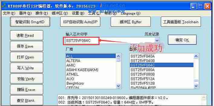

请教各位  我的 809  怎么样 才能支持SST25VF064   这个芯片啊

我是手动选择了。可是SST。这个配件表里面没有我的型号啊

http://www.ifix.net.cn/thread-3247-1-1.html
参考此教程,自行添加即可。
需要注意的是SST25VF064C的算法等于W25X64,ID为0xBF254B.

恭喜您给添加进去了……
