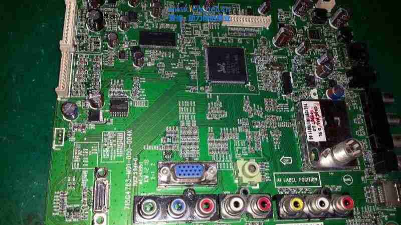

各位师傅 请教一个问题 有没有在线读过这个主板 ?主芯片是RTD2674U 按论坛上的读取方法 识别不到存储器的型号 咋回事 20150729_160209.jpg

你有没认认真真的看教程?选好正确的芯片型号,然后点读取或者写入操作,不是点自动识别!

都是安教程一步步操作的 还是那样

把25Xxx的芯片拆下来读写吧

知道可以把25的存储器离线读写 请教一个问题 不明白809F为什么识别不到 只能用官方软件写入吗 是存储器型号的问题 还是电路板线路设计 或是主芯片厂家就写了程序控制

教程已经明确说明了,选择正确芯片型号及线序!操作教程图文并茂,多思考,多操作,
