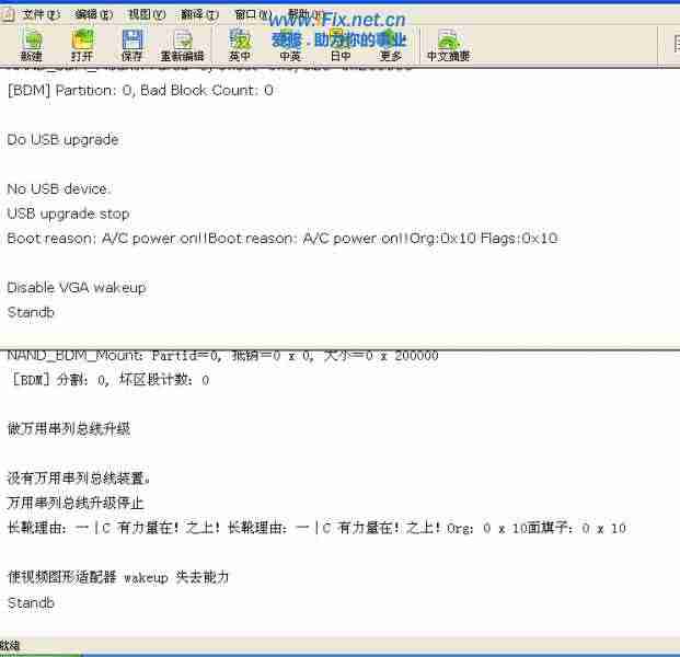

貌似正常啊,后一句是禁止VGA唤醒。
发表于: 2016-8-15 14:05:15
我是用WPS文档翻译功能翻译的,你看有用吗                         启动—DRAM通道校准.字节0:DQS(3 ~ 29),27号,14。字节1:DQS(3 ~ 24),28号,8。一个大小为256 MB DRAM。启动开始pmain0x00003084NID = 0x9510daadlzhs地址:0x00100040lzhs尺寸:0x0005bb58lzhs校验:0x0000002e启动开始lmainmt5365 Boot Loader V0.9音乐学士没有软复位0x29424 = 0x01030000。音乐学士相= 0xf0029000初始化好。音乐学士没有软复位0x29424 = 0x01030000。音乐学士相= 0xf002e000初始化好。开机原因:A / C电源!!从EEPROM中读取sif_master0:新设计sif_master1:旧的设计VGA EDID .................内部负荷-------------使用外部的,内部的------------------禁用开机原因:A / C电源!!t8032 init的A / C的情况下装载阶段…负载t8032 FW(地址:0x%2 d32630,尺寸:24576)成功!!ldr_flashcopy 0xf010 0x2af00 0x80开关NAND pinmux检测SLC NAND闪存ID:0x9510daad检测HY27UF082G2B NAND闪存:256MBnand_bdm_mount:partid = 0,偏移= 0x0,大小为0x200000【BDM ]分区:0、坏块数量:0做USB升级任何USB设备。USB升级停止开机原因:A / C电源!启动原因:A / C上的电源!org:0x10标志:预料!禁用VGA唤醒standb             从翻译上看,我觉得用U盘升级一下主程序看行不行
发表于: 2016-12-11 22:24:49
用翻译网页翻译一下就知道个大概了,貌似没有错误提示
