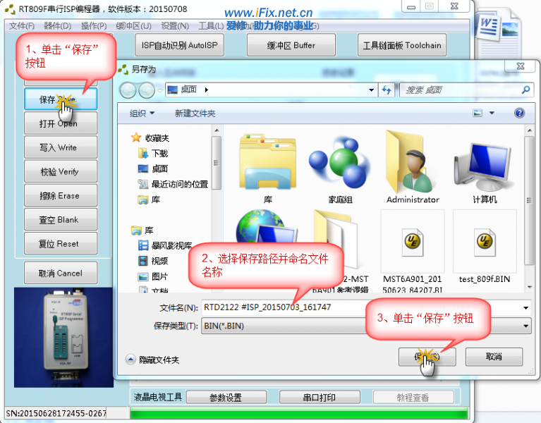

A、备份方法概要:手动设置VGA线序——>ISP自动识别——>读取——>保存

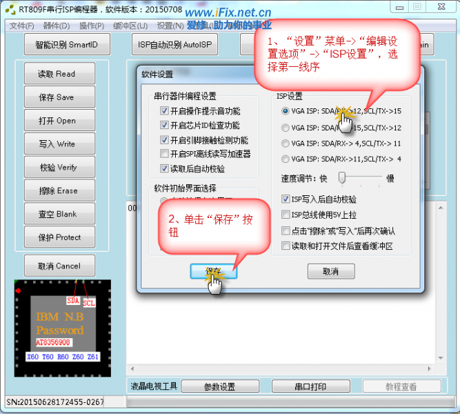

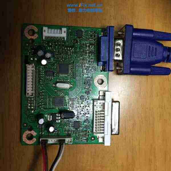

第一步:请先将板子正确连接并接好供电,再将编程器的VGA ISP接口通过VGA线和板子连接,此操作顺序非常重要,一定要这样做打开软件到主界面,如下图所示,设置VGA线序:

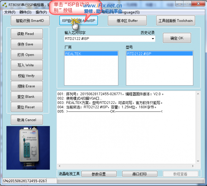

第二步:在软件主页面,单击“ISP自动识别”按钮。

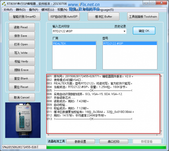

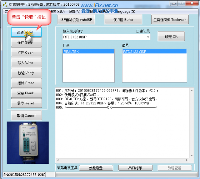

第三步:在软件主页面,单击“读取”按钮,根据提示操作即可。
第四步:在读取完成以后,点击“保存”按钮,保存文件。填写文件名称时,文件名尽可能详细,包含厂商、板号、屏型号、主芯片型号、存储器型号,以便今后使用。

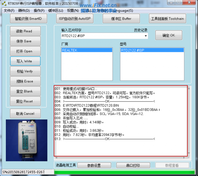

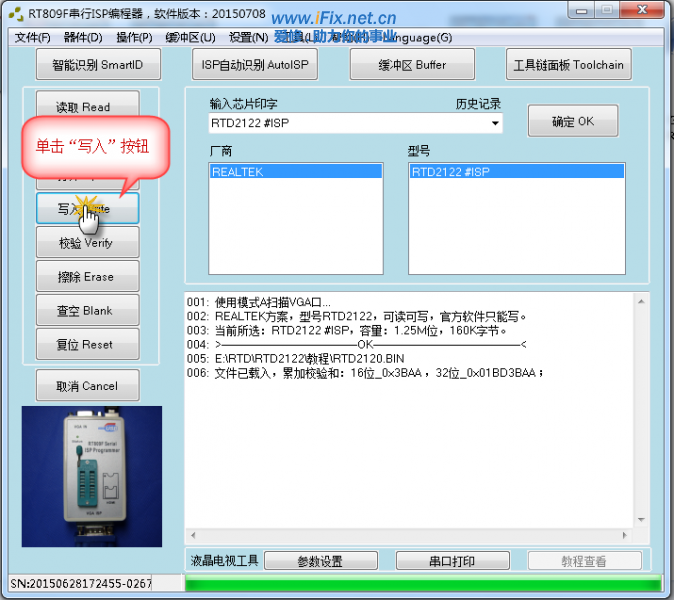

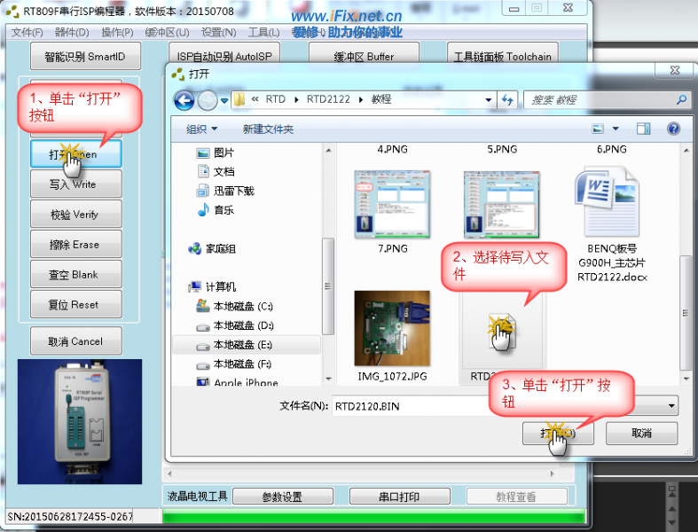

B烧录方法概要:手动设置VGA线序——>选择芯片型号——>打开文件——>写入
第一步:同上
第二步:同上
第三步:在软件主页面,单击“打开”按钮,选择要写入的文件
第四步:在软件主页面,单击“写入”按钮,根据提示操作即可。显示如图字样,写入完成

“请先将板子正确连接并接好供电,再将编程器的VGA ISP接口通过VGA线和板子连接,此操作顺序非常重要,一定要这样做。”我还没有遇到这个芯片,请问下,您这是先将板子供电,在供电情况下再连接编程器,如果先将板子与编程器连好后再给板子供电可以吗?
