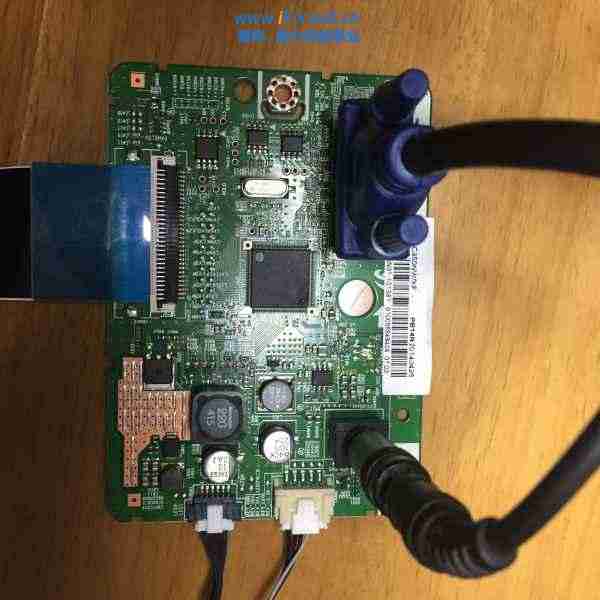

    器:RT809F
软件版本  2015
  片:NT68550
  器:GD25Q40
      号:三星S19C350NW驱动板

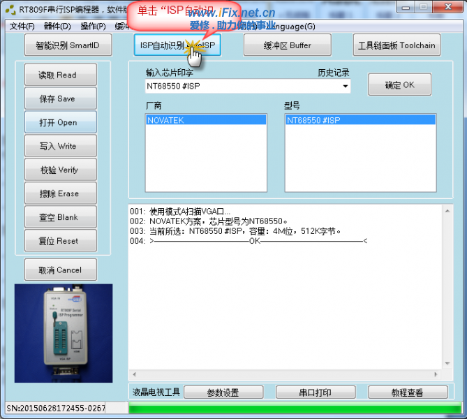

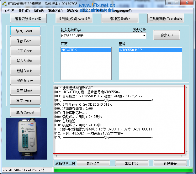

A、备份方法概要:ISP自动识别——>读取——>保存
第一步:在软件主页面,单击“ISP自动识别”按钮。

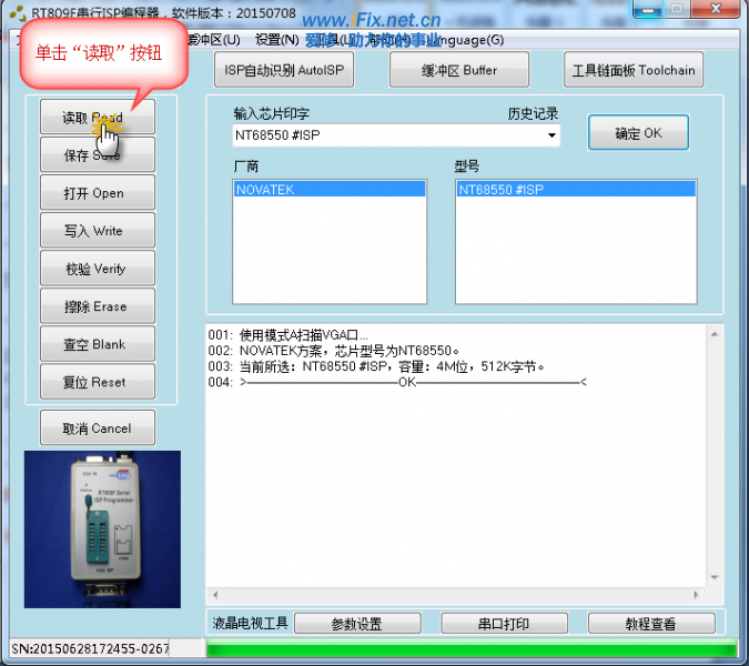

第二步:在软件主页面,单击“读取”按钮,根据提示操作即可。

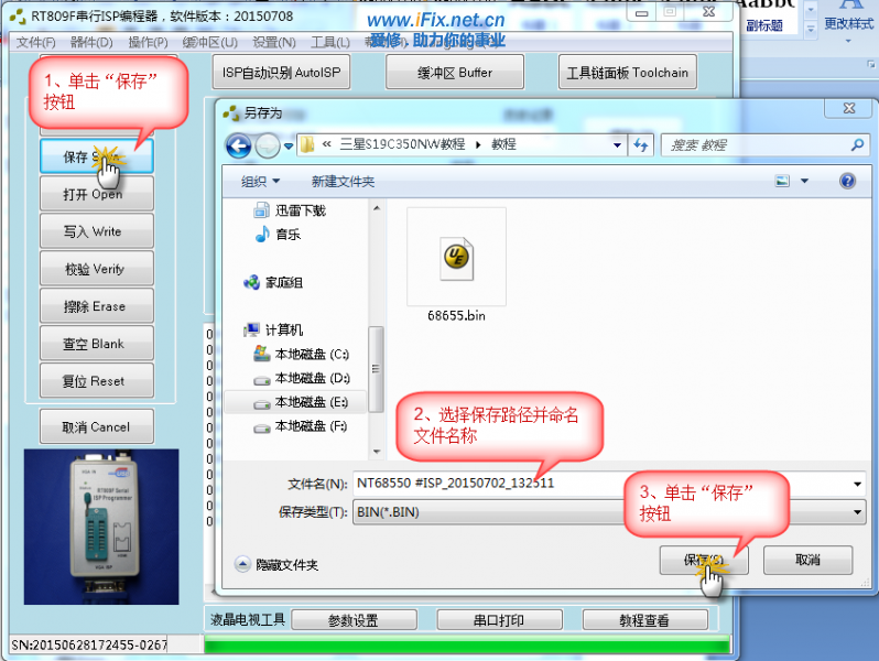

第三步:在读取完成以后,点击“保存”按钮,保存文件。填写文件名称时,文件名尽可能详细,包含厂商、板号、屏型号、主芯片型号、存储器型号,以便今后使用。

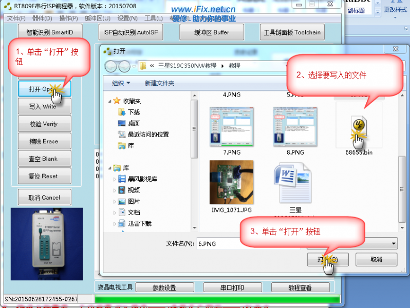

B烧录方法概要:ISP自动识别——>打开文件——>写入
第一步:同上
第二步:在软件主页面,单击“打开”按钮,选择要写入的文件

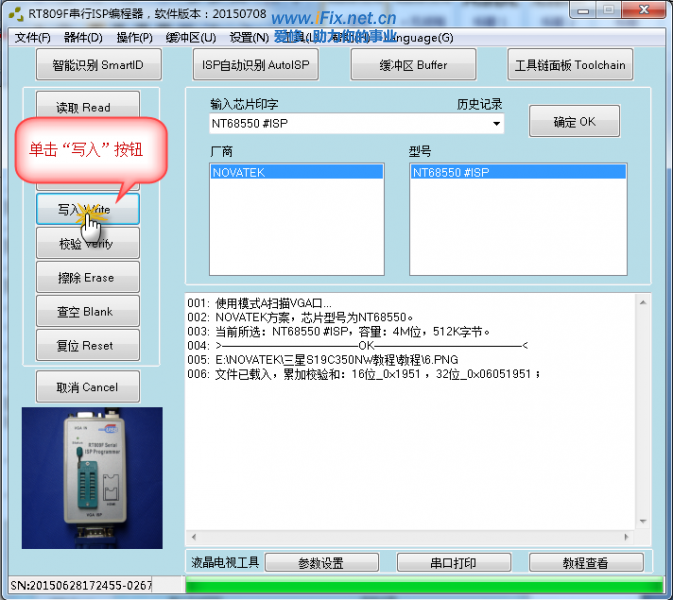

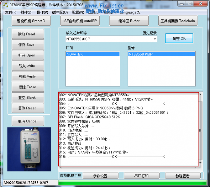

第三步:在软件主页面,单击“写入”按钮,根据提示操作即可。显示如图字样,写入完成
