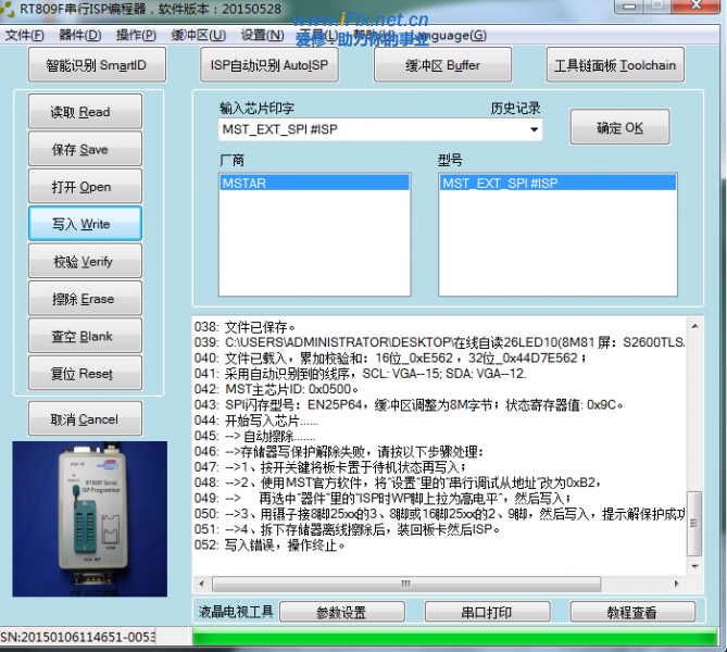

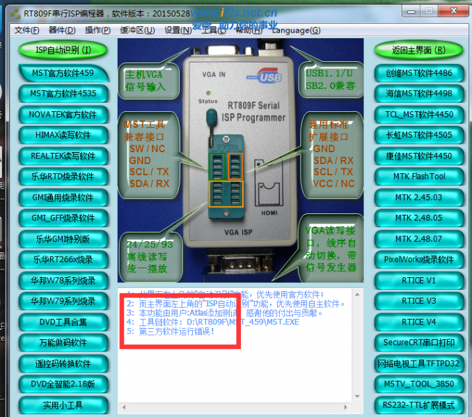

每次都是写入错误,而且进不去MST官方软件
一直提示第三方软件运行错误,哪位大神知道是怎么回事吗?谢谢
发表于: 2015-7-1 11:27:08
809F软件没有装好,请先找到809F的安装文件夹(一般为D:\RT809f).将整个文件夹全部删除(809Fl软件为绿色安装,这样删除不会对系统造成影响)。  重新下载809F压缩包。安装时请关掉360之类的杀毒软件。再安装809f软件。  WIN7系统安装时,请选择“以管理员身份运行”。
