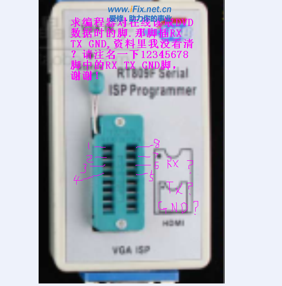

求编程器对在线读取DVD数据时的脚.那脚插RX  TX GND,资料里我没看清?请注名一下12345678脚中的RX TX GND脚,谢谢! QQ截图20150628154014.png

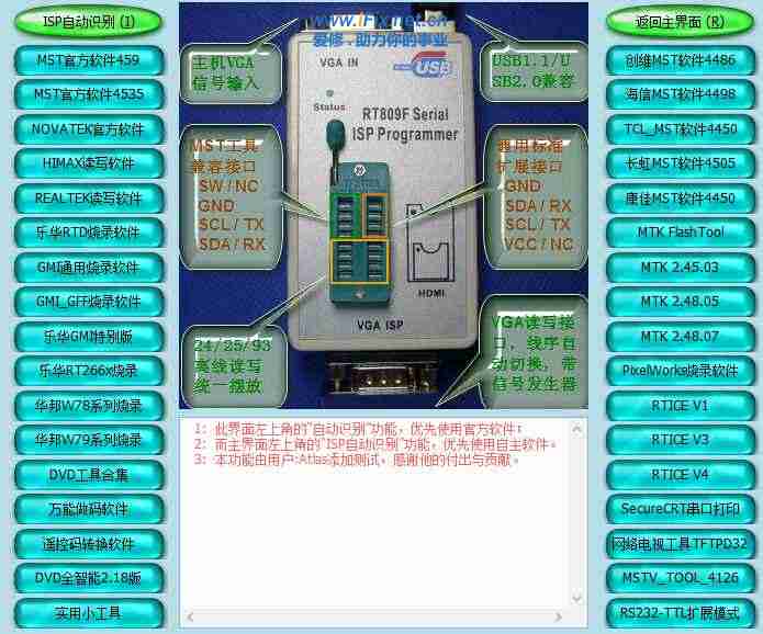

软件里已经集成了功能图片,真晕,还有看不明白的
发表于: 2015-6-28 17:22:23
将软件切换到“工具链面板”。那里面有你需要的东东。

2.3.4或都6.7.8都可以,VCC不接

谢谢,照你说的方法,我用6 7 8成功读写。
