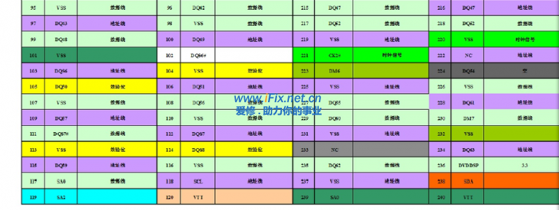

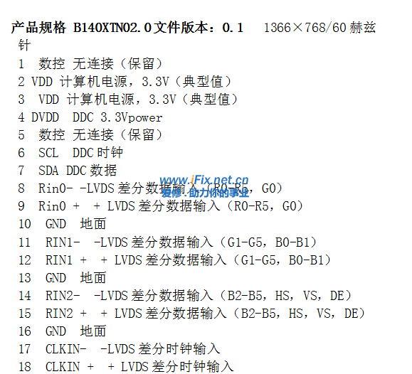

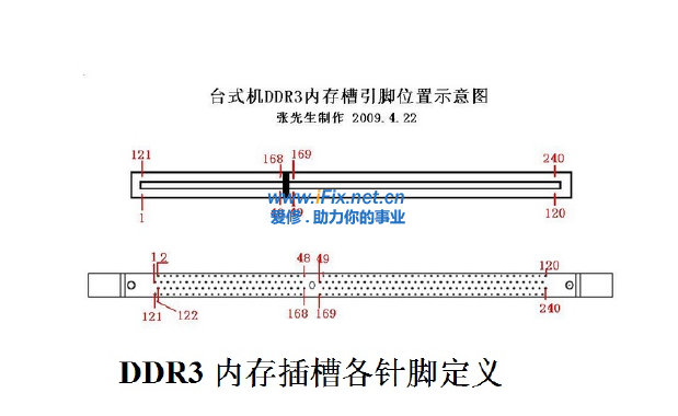

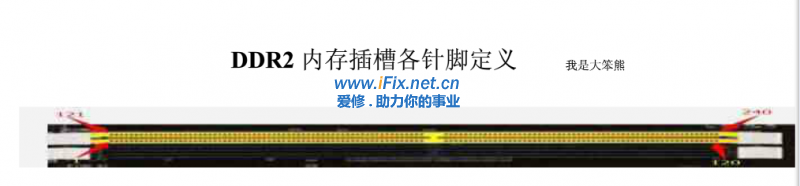

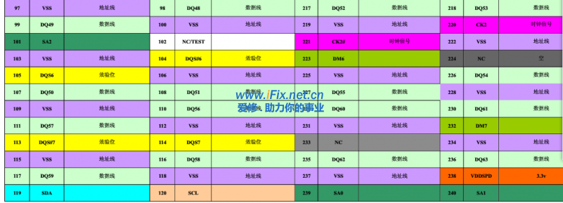

 楼主| 发表于: 2015-6-24 19:20:49
把连线图纸发给大家,很好用写液晶屏的码片,内存的SPD很好用也不用花钱买专用的价格很高而且也的转接线什么的,自己改完了配上809读写速度很快也不用把IC拆来拆去,特别是现出的LED屏屏上的电路板就就点点,烙铁功夫差的同行搞不好屏就报废了,自己找几个报废件花10分钟就可以搞定,也不用去买哪成品花哪冤枉钱.再说改完了打开809点自动识别就可以了也不用看是什么IC,自动识别90%多都可以识别

发表于: 2015-6-24 19:12:58
大师你好 spd编程我早以购了.有线路图可了解-下原理吗 例如接内存座那些针脚.可让大家都了解了解,制作学习
