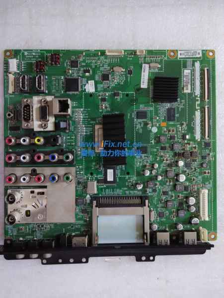

此主板是LG 42LD650 的机器,主芯片是LGE3556C  FLASH芯片是NAND04GW3B2DN6E 这个主板怎么用F809在线读取。

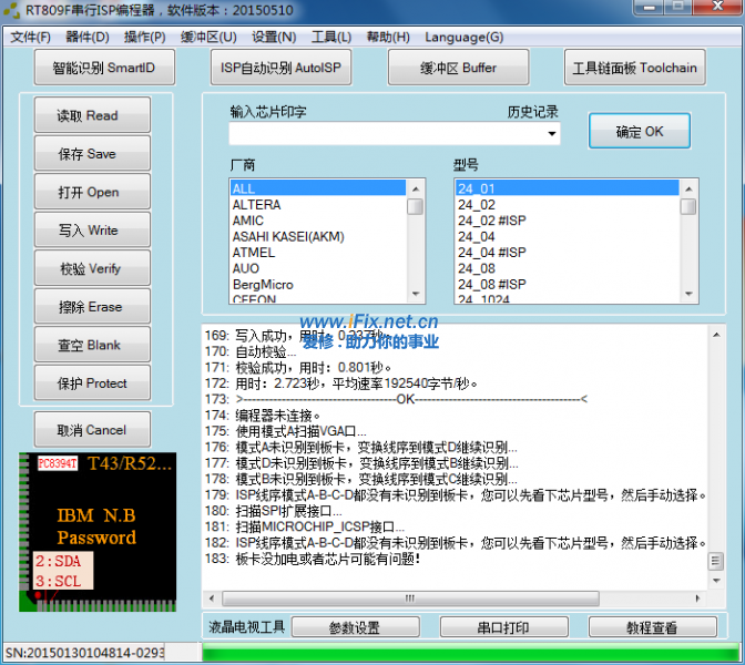

在线读取显示识别不到板卡。

NAND 不要想在线有什么作为,你可以考虑购买最新的编程器,拆下芯片来读写操作!
发表于: 2015-6-20 12:27:40
NAND闪存是不能在线读写的,主板厂  商是通过离线将程序写入后,再贴片的,支持NAND芯片读写的编程器,价格相对较高,等老大的809H上市后,就可以读写NAND闪存了(离线读写)。
