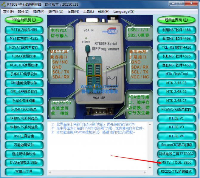

各位师傅你们好。我的809F这个软件打开没有显示。请问怎么处理,请各位帮帮忙
 楼主| 发表于: 2015-6-18 11:23:04
软件版本是0528最新...................

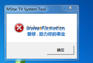

 楼主| 发表于: 2015-6-18 13:16:47
安装上门软件打开MSTV软件显示
 楼主| 发表于: 2015-6-18 13:18:29
不知是什么原因...........................................
发表于: 2015-6-18 13:33:49
你的系统缺少Dlportio.dll文件,这个是并口的驱动文件,实际是用不到,但MSTV TOOL软件运行需要检查这个文件。
