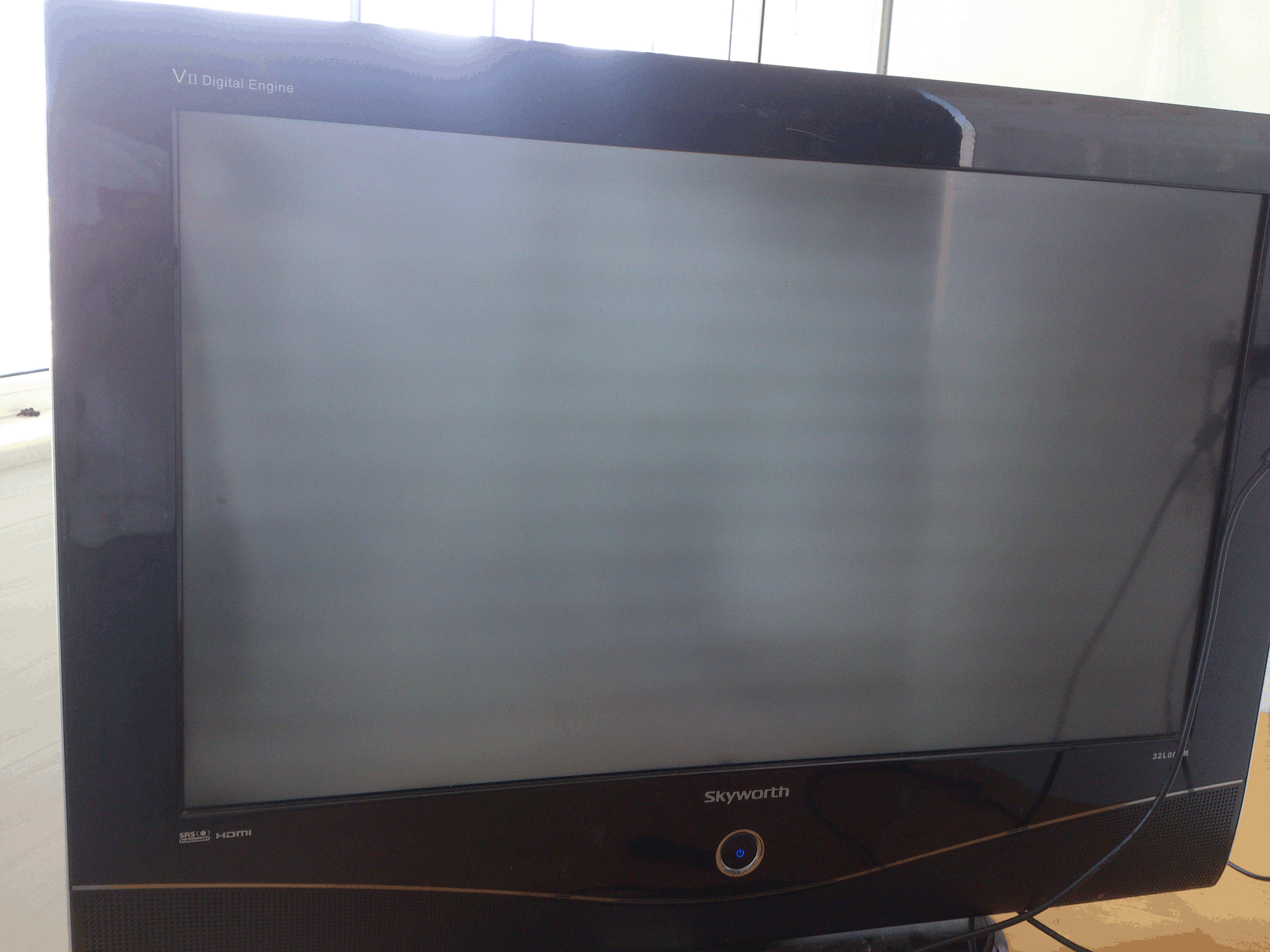

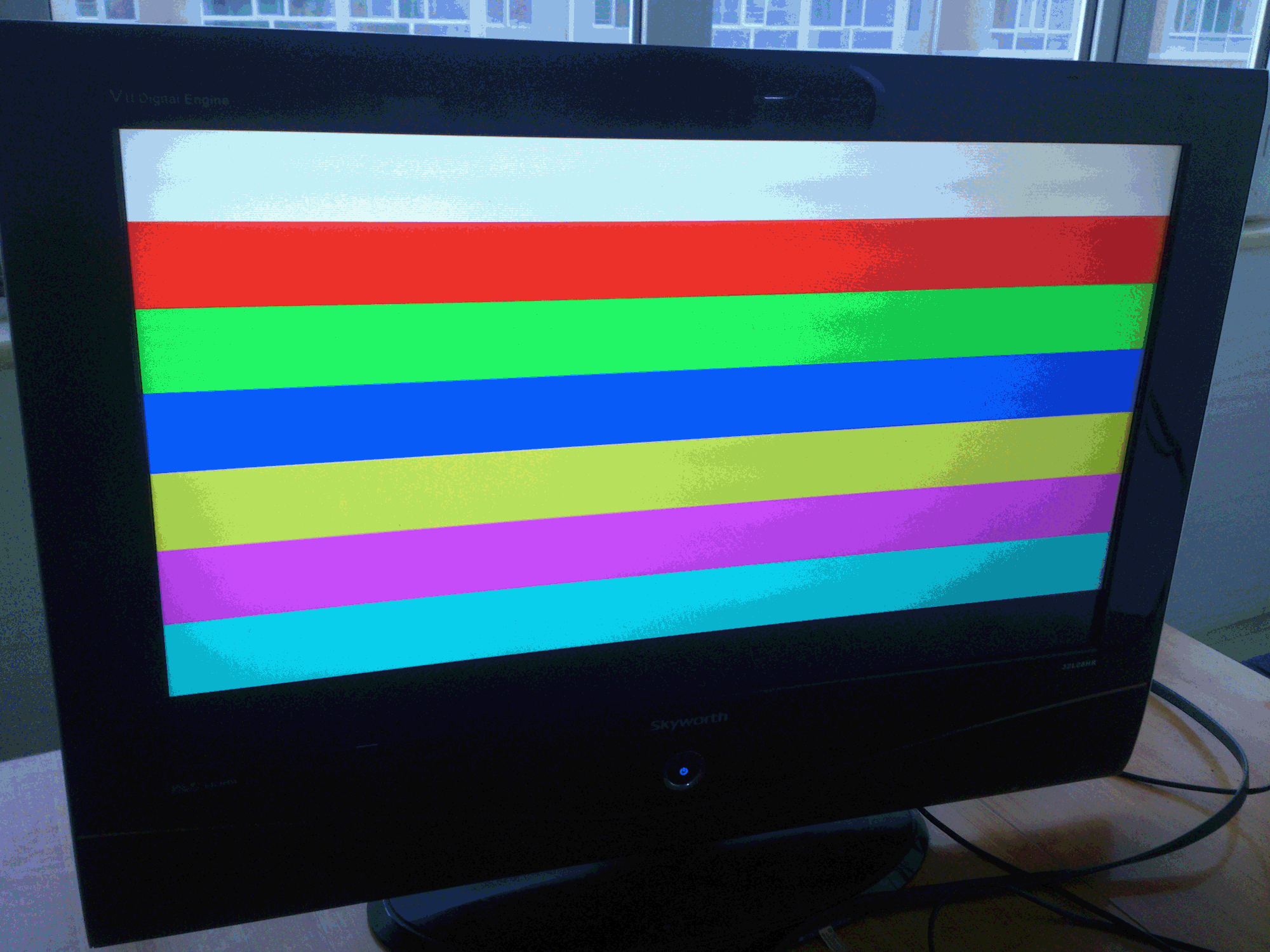

创维32L08HR背光不均匀,图像不正常,有图。

边缘清楚是屏问题,酱变是背光灯问题。

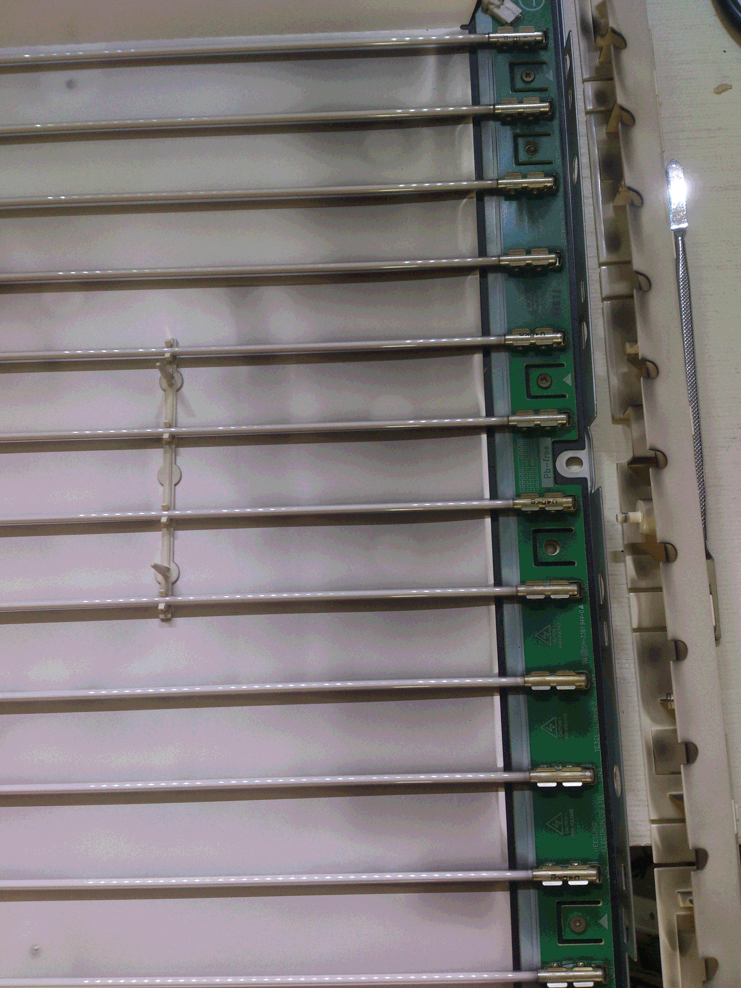

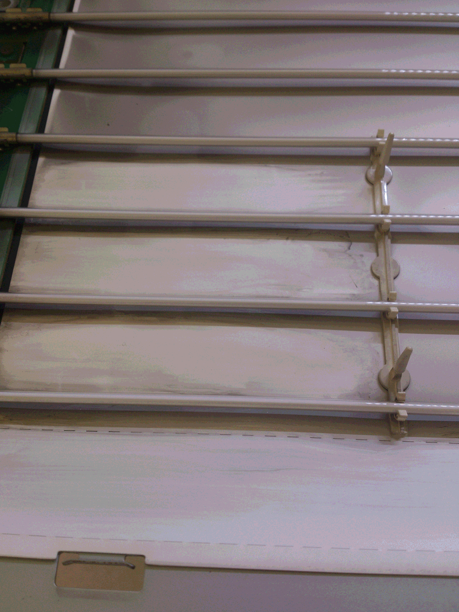

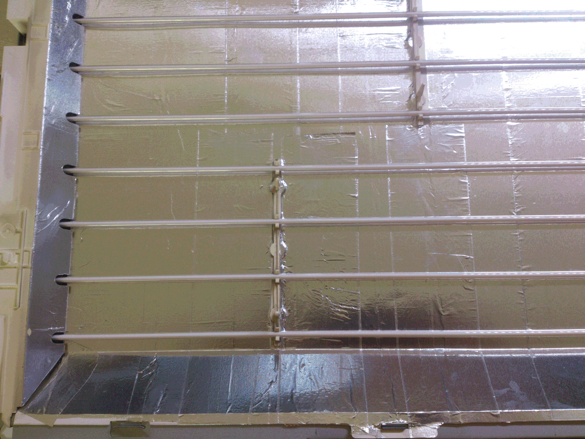

各位师傅请教一个问题,背光灯管下面的反光膜已经熏黑了,灯管太难拆了,直接清洗又太困难了,请问能不能把反光膜上全贴上铝胶带啊,做反光膜用,会不会太亮了呢。

 楼主| 发表于: 2015-6-16 00:07:59

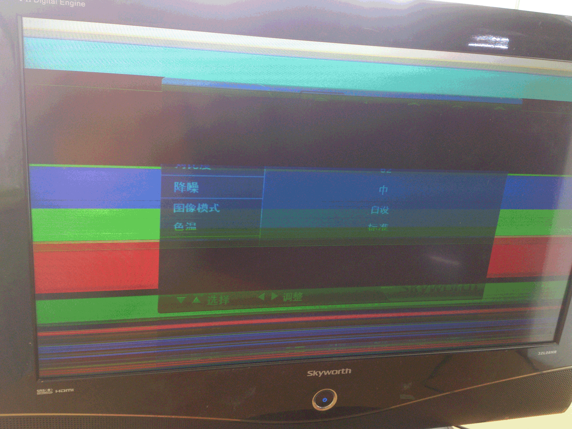

故障时的屏幕
背光没修是的屏幕
拆开屏幕,反光膜已经熏黑了。
贴完铝胶带

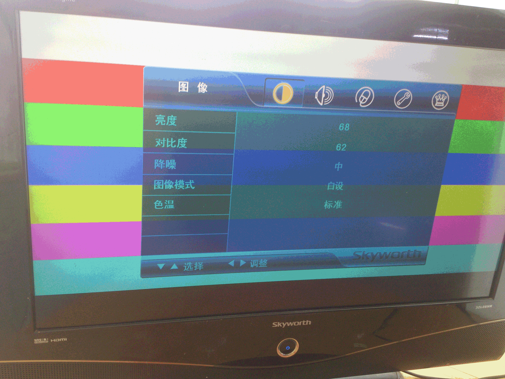

屏幕亮度回来了吧,嘿嘿。

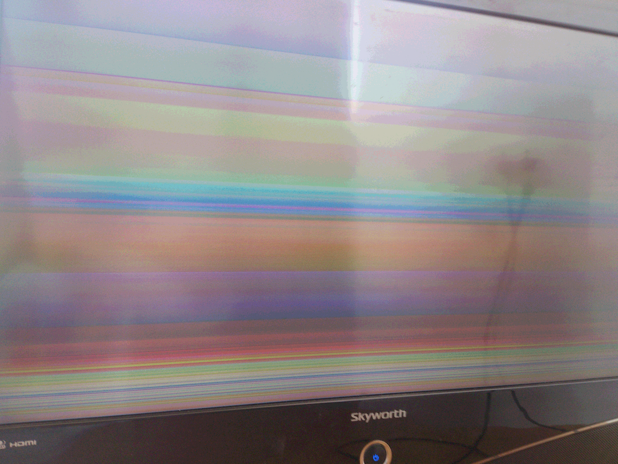

这个机器就开机十来分钟出现横条,机器一热就消失了,我还没找到问题的所在。

今早冷机开机,用电吹风把电路板吹热,故障还是有,还在研究当中,有结果立马发上来。

 楼主| 发表于: 2015-6-17 12:14:21
最新结果,当故障出现时,逻辑板VGL电压由原来的-7V上升到-3V左右,随着横向彩条闪动,此电压也闪动,断开逻辑板后面去屏的排线,-7V恢复正常,测量-7V滤波电容正常,判定问题在逻辑板后面的电路板和液晶屏,经上网查证,此故障属LG<闪屏门>,三星也有此故障,屏自身质量问题。
我刚开始学习维修液晶,以前有CRT底子。在海信做了两年多的售后,又做过液晶组装,所以上手还是很快的,这个电视是200元收来的,当时也只看了屏碎没碎,其他的也没注意看,这个就当练手了,学会了维修流程和开屏修背光,呵呵呵。有时间看看液晶屏连接的那个电路板上有没有啥能修的,有结果马上发上来,供大家参考。
电路板都是好的,开机十来分钟就显示正常了,给儿子看动画片吧,省着他老抢电视。
