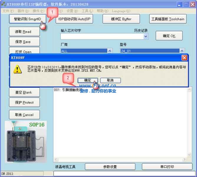

一、拆下需要添加的新型号的SPI存储器,放到锁紧座上面夹好,然后照图片所示操作:

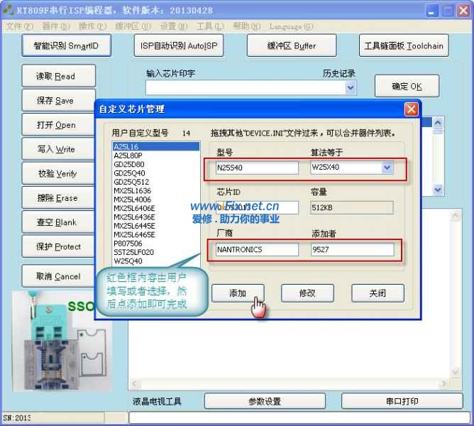

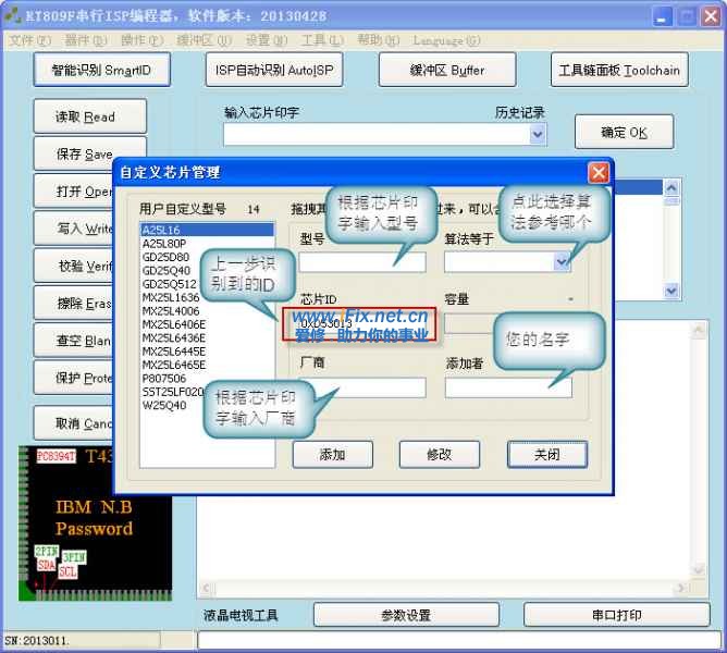

二、如下图所示,4个地方需要您手动输入或者选择:
1、红色框内的是上一步操作识别后,软件自动填好的,不需要动;
2、型号和厂商需要您看下芯片印字,必要时使用百度,根据芯片印字,搜索芯片的真实型号和厂家名称;
3、添加者填上您的名字或者绰号之类,这个不影响读写,只是给您一份惊喜和扬名的机会{:soso_e201:};
4、关键的是右上角的“算法等于”,到底如何选择?大多数的SPI存储器可以直接选择W25Xxx这类算法,比如此处添加的N25S40是标准的SPI存储器,40表示4Mbit,算法、容量都和W25X40的一样,所以选择W25X40。如果是SST、PCT、ESMT等厂家的芯片,是SST标准的SPI存储器,擦除、写入、解保护算法完全不同,而且要分后缀A和B,所以需要选择SST25xxxA或者SST25xxxB。
实际上,25芯片的算法种类远远不止这几种,还有更多的细节差别,如果遇到添加后读写不成功的,请告知相关信息,我们会及时买芯片调试并添加的。
三、填写完成以后,点击“添加”按钮:

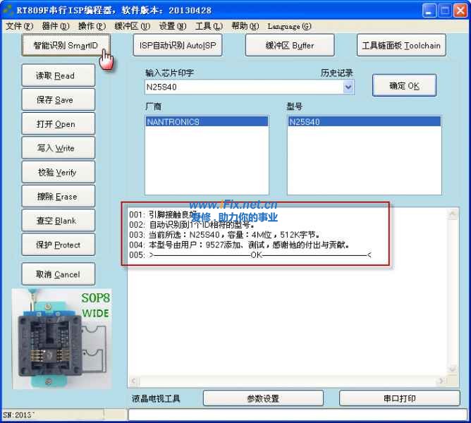

三、关闭编程器软件并重新打开,自动识别、读写测试:

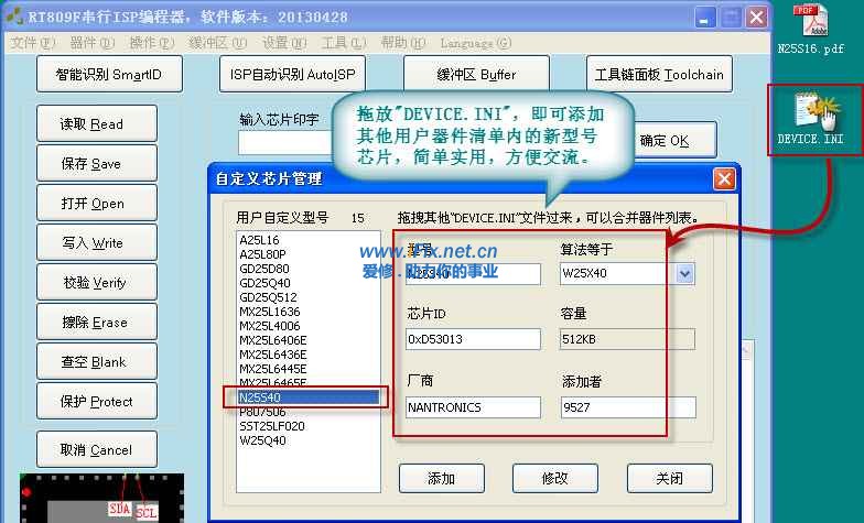

四、分享809F安装目录下的“DEVICE.INI”文件,即可将自定义添加的型号,共享给更多用户,如果您已经自定义添加过芯片,又下载了别的朋友分享的“DEVICE.INI”文件,可以在以下界面,拖这个文件过来直接合并,支持更多的型号:
