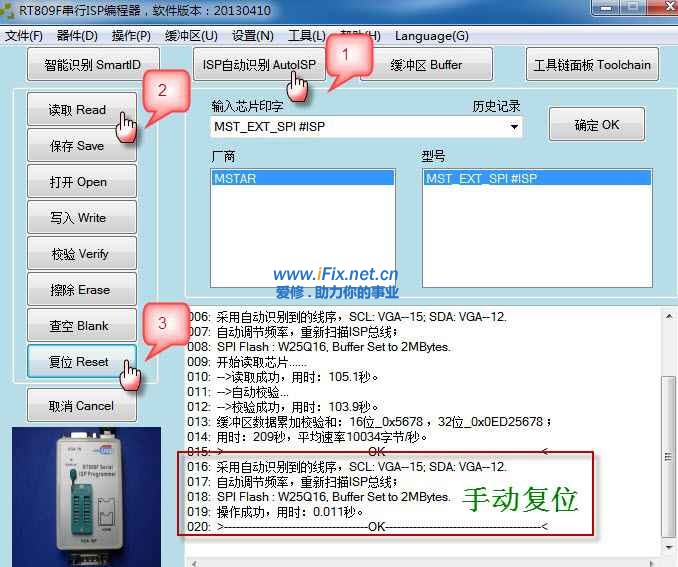

长虹网络电视iTV32650X,LS30i机芯,MST6i48主芯片,自动识别、一键读取、自动校验后,软件会自动复位一次,但仍然黑屏,背光不亮。检查发现,拔了ADJ亮度调节线才能显示,并且屏参已经出现了变化,手动复位后正常开机显示。
此类机芯在自动读写、校验、复位后,如果黑屏不显示,请用户手动再点“复位”按钮一次,就能正常开机。

备份后黑屏,点复位恢复正常(切记)!
但如果不点复位,而是重写备份的数据,会正常吗?(显然季老师的方法非常简单,我这样问只是为了学习)。
