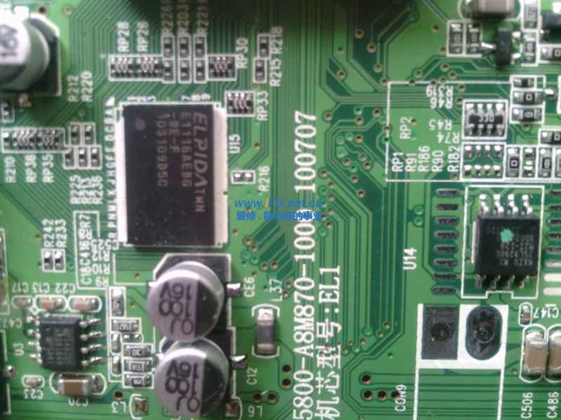

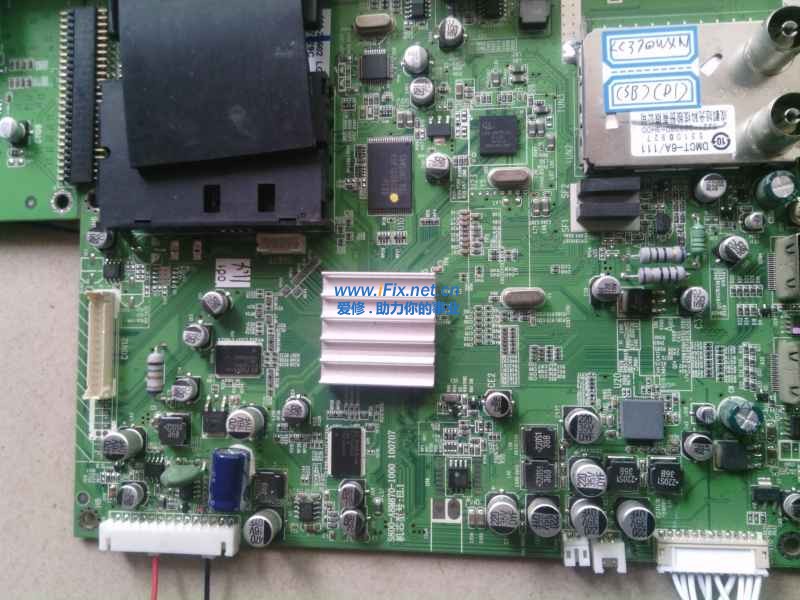

创维A8M87怎么读写
 楼主| 发表于: 2013-4-24 18:46:07
大家看一下图
发表于: 2013-4-24 18:54:45
信息不详细,创维没有A8M87机芯,8DA8、8M87机芯倒是有。
另外最好在板卡上电后,马上点击“ISP自动识别”按钮,有些板卡上电超过5秒就关闭了ISP通道,导致识别错误。

发表于: 2013-4-25 12:40:46
8M87是MST的主芯片,应该能够识别到,请检查:
1、板卡是否好的,待机5V和主供电是否接对了;
2、VGA是否用的编程器配套线;
3、从板载的ISP接口自动识别、读取试试;
4、U14应该是个25XX的存储器,短接此芯片5、6脚再上电,然后自动识别、在线读取;
5、拆下U14,离线自动识别、读取试试;

发表于: 2013-4-25 16:55:24
鑫张 发表于 2013-4-25 16:26
学习老师的一招 5.6脚
这招在固件跑飞导致的ISP不联机的时候,确实是很有用的。
