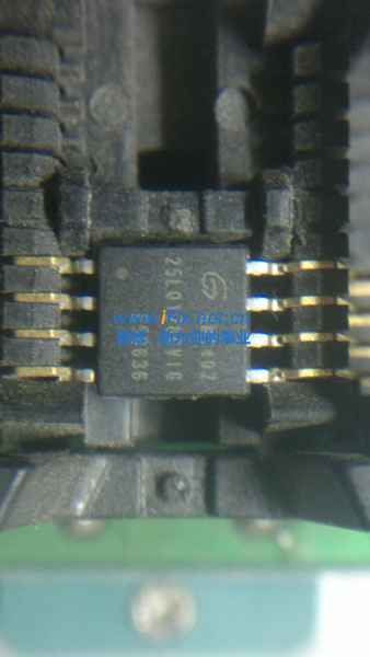

添加GD25LQ128读写成功
GD25LQ128
GD25LQ128
GD25LQ128
GD25LQ128

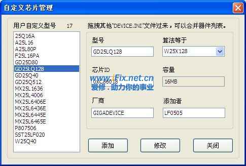

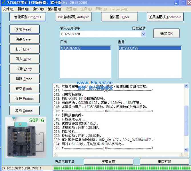

 楼主| 发表于: 2015-5-28 07:50:43
点智能识别  ,型号写GD25LQ128 , 算法等于w25x128 ,芯片ID自动识别, 厂商GigaDevice Semic. 添加者 既可以了,点击添加

发表于: 2015-6-4 07:40:04
lf0505 发表于 2015-5-28 07:50
点智能识别  ,型号写GD25LQ128 , 算法等于w25x128 ,芯片ID自动识别, 厂商GigaDevice Semic. 添加者 既可 ...
芯片ID是多少看不清楚????????????/是0XC88018还是0XC86018

发表于: 2015-6-6 06:58:18
lf0505 发表于 2015-6-6 06:33
图片资料图片资料图片资料
0xC86018看清楚了谢谢..................
