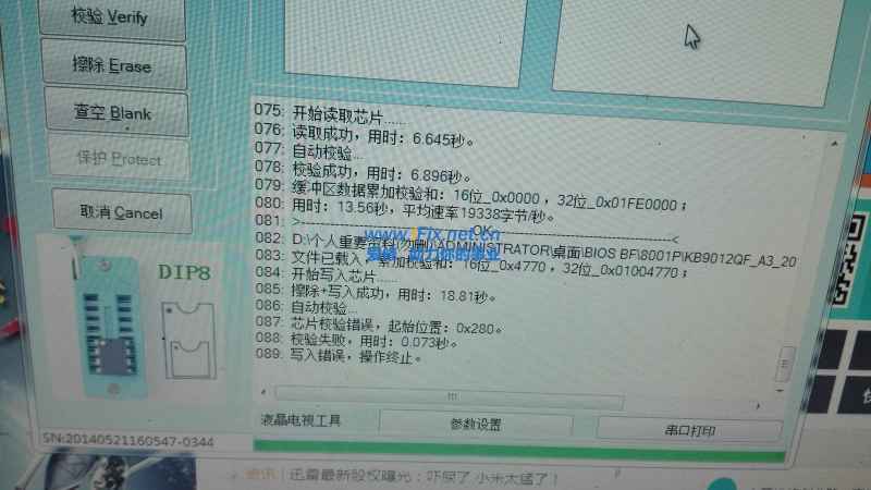

求助:关于RT809F 刷写KB9012不能校验的问题,可以正常读取,擦除,写入,就是总是提示校验失败,刷普通8脚BIOS芯片很正常,就是刷写KB9012才会出现校验失败。不知道有什么好的解决办法??
补充内容 (2015-5-24 08:29):
电脑上的所有USB口都试过了,换了另外一台电脑还是一样。

您把存储器换一个新的就好了,知道吗,我以前也遇见这个问题。。。。。。。。。

发表于: 2015-9-1 13:42:06
https://item.taobao.com/item.htm ... &id=37891272230
在线读写出现问题的,请使用用这个转接板,芯片一定要焊好,尤其注意:不是只焊那几个信号脚,四边都有GND和VCC,必须都焊好了!
