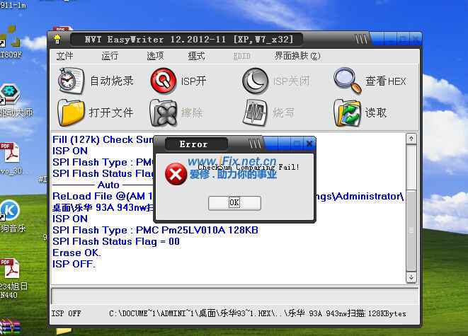

请教RT809F写NTA93A板子报错是什么回事?

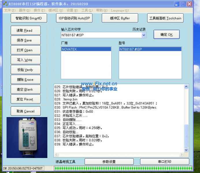

 楼主| 发表于: 2015-5-23 13:43:40
063:  芯片校验错误,起始位置:0x2。
064:  校验失败,用时:0.027秒。
065:  写入错误,操作终止。
066:  C:\DOCUMENTS AND SETTINGS\ADMINISTRATOR\桌面\NT68167 #ISP_20150523_131132.BIN
067:  文件已载入,累加校验和:16位_0xC262 ,32位_0x0139C262 ;
068:  SPI Flash : PMC Pm25LV010A 128KB , Buffer Set to 128KBytes.
069:  状态寄存器值:0x00
070:  开始写入芯片......
071:  自动擦除.......
072:  正在写入.......
073:  写入成功,用时:4.566秒。
074:  自动校验...
075:  芯片校验错误,起始位置:0x2。
076:  校验失败,用时:0.027秒。
077:  写入错误,操作终止。
 楼主| 发表于: 2015-5-23 14:41:51
是文件大小的问题,要128K的就可以,我的文件都是223K 227K 229K的,加载223K文件一写就死.怎么办?

是你的问题,把单个文件 丢到桌面再写,不要在整个文件夹中有同类的后缀文件 ,
